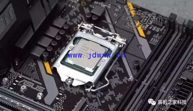

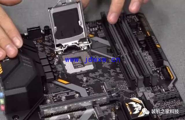

首先我们拿出主板,如下图所示,我们将主板上CPU插槽的拉杆打开。

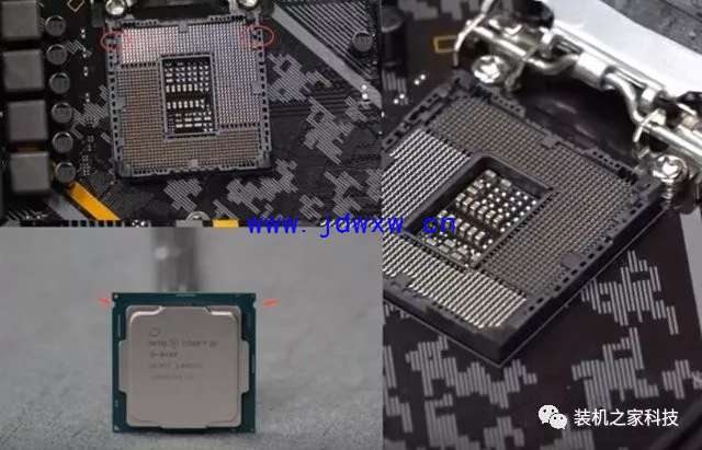

CPU与CPU插槽均有防呆缺口,假如CPU放置错误,是无法进行安装的,我们找到CPU的两边缺口对应主板的两边缺口,放入CPU,并完成安装。

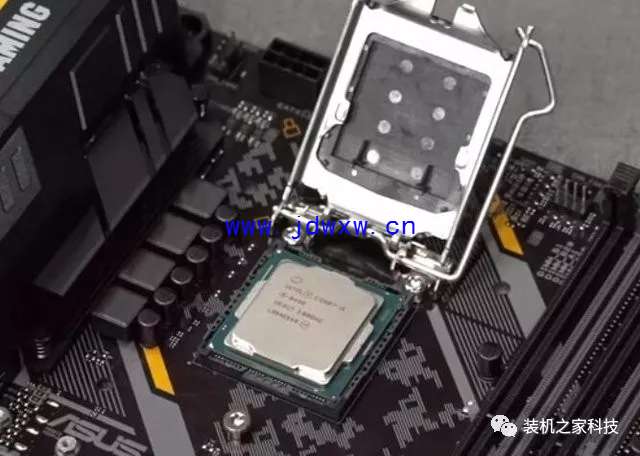

如下图所示,CPU成功安装到主板的CPU插槽中了。
确定CPU被正确放入之后,我们将拉杆拉回原处,这个时候黑色塑料上盖会自动弹开的。

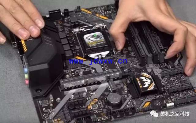

CPU安装完毕之后,我们开始安装CPU散热器,这里家电维修网使用的是intel原装散热器,安装十分方便。(第三方散热器包装盒中有说明书,有具体的安装方法)

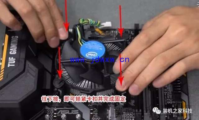

我们将intel原装散热器的塑料针脚卡扣与主板(CPU插槽四周)的四个圆孔对齐之后,分别以角线的方式用力往下压即可将CPU风扇固定到主板上。(intel原装散热器自身有硅脂,无需再涂抹)

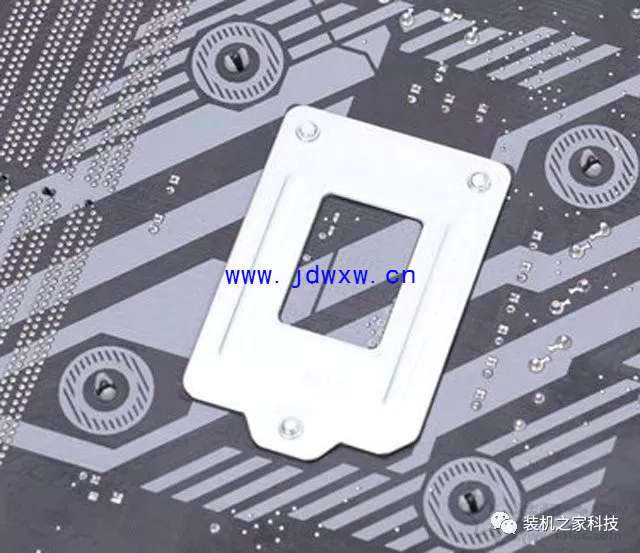

我们检查一下主板背部,假如黑色的塑料杆没有完全把白色的卡扣撑开那么说明没有安装到位,正确安装如下图。
