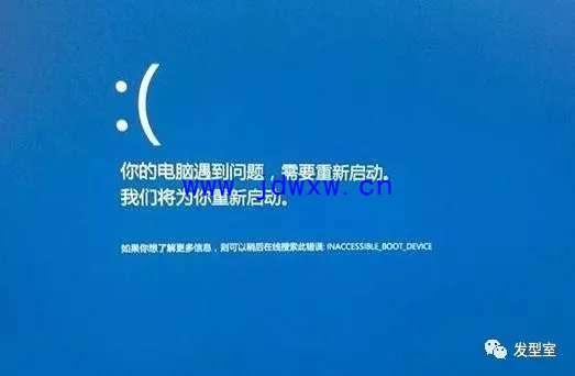

WIN10蓝屏图片:

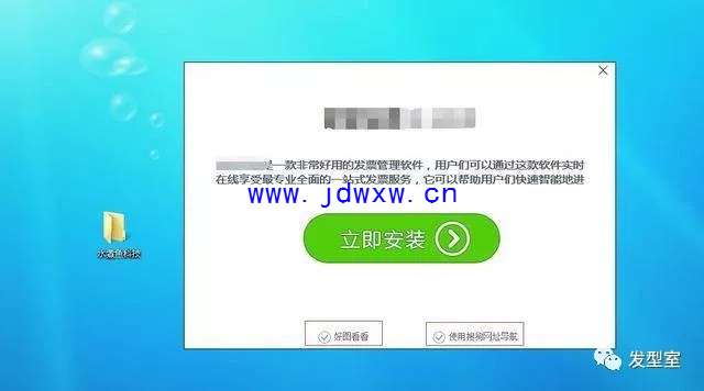

  1. 有可能是你在安装软件的时候,安装了恶意软件。目前在网上有很多的软件在安装的时候都会捆绑很多很多的推广软件,这些软件大部分都是恶意安装,只要你稍不注意,没有把对号去掉,他就会在后台默默的安装,很是烦人。所以大家在安装软件的时候一定要注意分辨,及时处理。

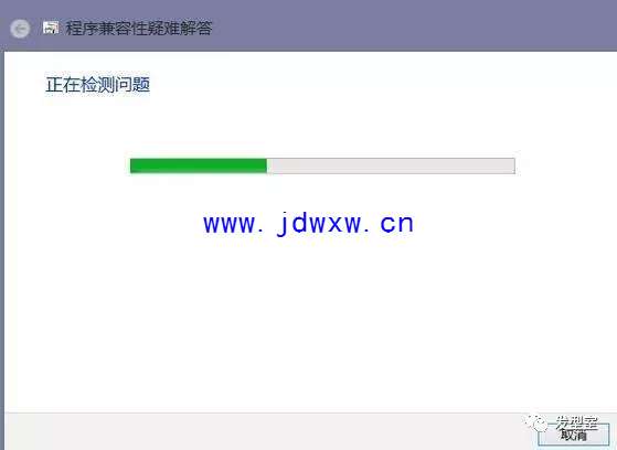

2.软件兼容问题也是蓝屏的主要原因,我们有的时候在刚打开软件,或者在软件的使用过程中突然蓝屏,极有可能就是软件造成的,一般假如遇到这种情况,我们可以直接重启后,不要运行该软件,卸载处理。

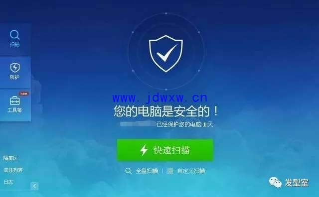

3.系统中毒也会引起蓝屏,我们的电脑基本上都有杀毒软件,遇到这样的情况直接全盘杀毒即可。

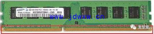

  1. 内存。内存用的时间久了或者刚多加了一个内存条造成不兼容也会造成系统蓝屏。假如是因为内存用的时间比较久造成的,我们可以尝试拔出内存条清洁内存金手指解决(图中红框内就是金手指),假如不兼容的话,建议更换内存了。

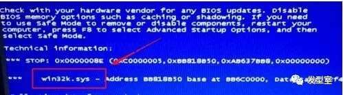

其实屏幕蓝屏都会在蓝屏界面上写出造成的原因,有的朋友可能不会英文了解就比较困难了。但是我们可以记住几个关键词,根据出现的关键词找到大致原因,就可以制定相应的修理计划。我这里只做一个举例。大家假如出现别的情况可以在网上搜索蓝屏代码。因为代码有点多,就不在这里复制了。当然蓝屏代码不需要都记下来,我们只需要在出现问题的时候搜索就可以了。
  • 举例:有后缀名,并出现。.sys.sys文件是驱动程序的可执行代码,其扩展名为.sys,所以假如图中出现这个,基本上就可以确定是驱动问题。
