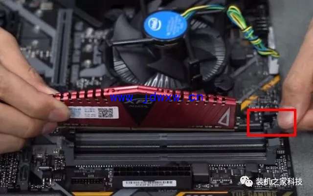

三、安装电脑内存教程

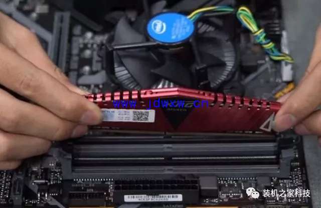

内存安装十分简单,有点类似小时候的小霸王游戏机插卡,我们将内存插槽一边的卡扣往外掰开,如下图所示。
内存也是有防呆缺口的,我们将内存防呆缺口的,反了是插不进去的,将内存正确插入。
内存插入之后,无法看到内存的金手指说明安装成功,如下图所示。
内存安装完毕!

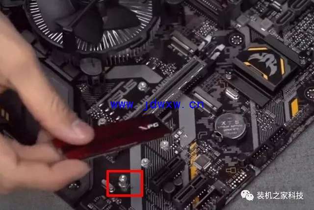

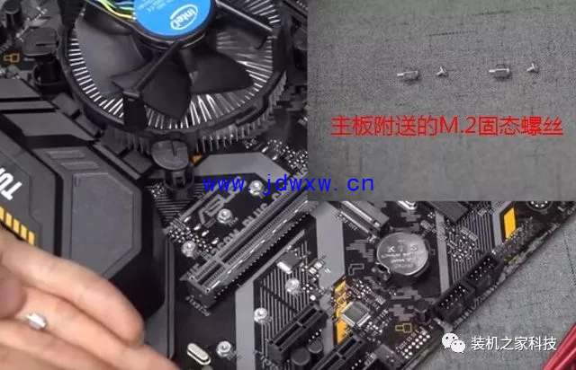

我们这套电脑配置采用的是M.2固态硬盘,我们先找到主板盒子中附送的M.2固态螺丝,拿出固态的铜螺柱。
根据固态的尺寸来安装铜螺柱,这款固态硬盘尺寸是2280的,我们将铜螺柱拧到第一个位置上,如下图所示。

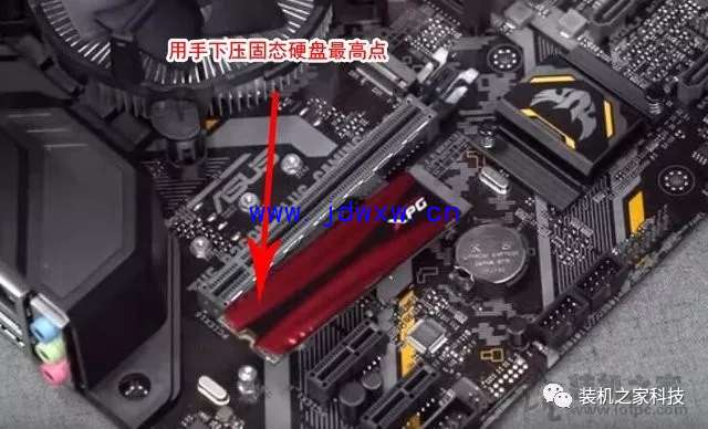

将M.2固态硬盘插入M.2插槽中,并下压固态高点,如下图所示。

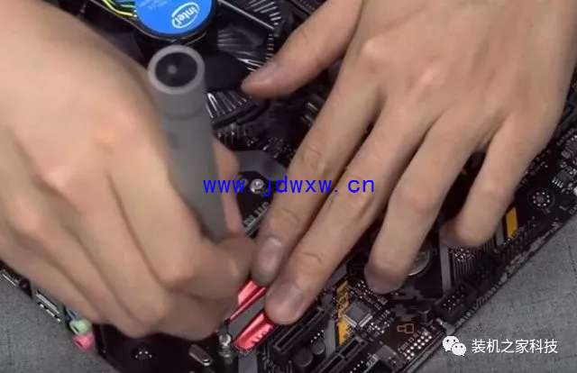

拧上对应的螺丝,进行固定M.2固态硬盘,M.2固态硬盘安装完毕,如下图所示。
