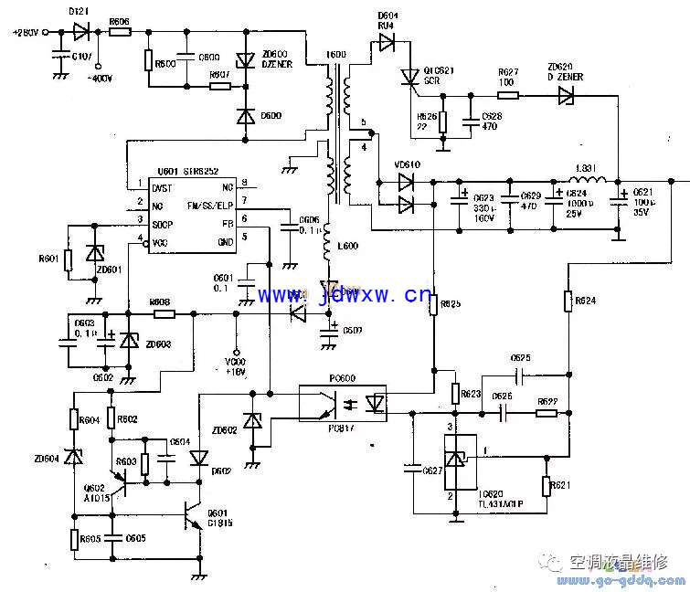

摘要: 长虹LT3263X液晶彩电之保护电路 本电源的保护电路完善,灵敏度高,有尖峰吸收、过流、过压、欠压保护电路。    (1)尖峰吸收    1)5V副电源电路尖峰吸收由ZD600、R600、D600、C600组成尖峰吸收电路,消除 ...
长虹LT3263X液晶电视维修技巧
  当电路进入稳定工作状态后,T600次级输出的交流电压经D610整流、C623、L620、C621组成的二型滤波器滤波输出5V的直流电压输送给主板CPU及其他电路,作为待机电源。
  在此电路中由R625、R623、R624、R622、R621、PC600(PC817)、IC620(TL431)等组成误差取样电路对+5V电压进行稳压。取样电阻R624及R621对+5V进行分压,并送到IC620的R极,通过R极电压的变化自动调整A、K极的阻值变化,从而调节光电祸合器PC600内部发光二极管的发光强度,调整光敏三极管的集电极与发射极之间的阻值,将输出电压变化信息回馈到STR6252的⑥脚,控制内部激励信号占空比以实现电源的稳压输出。

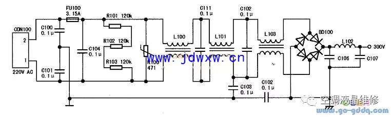

长虹LT3263X液晶彩电之整流滤波电路
 长虹LT3263X液晶彩电整流滤波电路由三级双向共模滤波器输出的交流电压送到BD100桥堆进行整流后,输出200V左右的脉动直流电压,一路直接经二极管D121向后级输送,另一路经C106、L102、C107组成的π型滤波器进行滤波,得到300V左右的直流电,供给5V副电源电路及PFC功率因数校正与自升压电路,但C106及C107容量很小,其输出电压接近脉动全波波形。
长虹LT3263X液晶彩电之市电输入及三级双向共模滤波电路
   长虹LT3263X液晶彩电市电输入及三级双向共模滤波电路组成如图所示,220V交流电压熔断器R100及保险电阻FU100后送入由L100、L101、L003组成的三级共模滤波器,以消除电网干扰脉冲对电源的影响以及本机高频脉冲对其他设备的影响。
  其中R100为压敏电阻,在电网电压升高时阻值急剧减小烧断熔断器,保护电源电路的安全。另外,R101-R103为放电电阻,经三级滤波后的220V交流电压送到下一级电路。

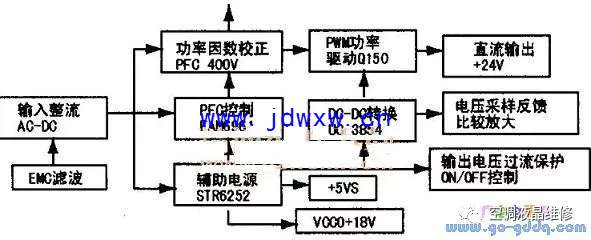

长虹LT3263X液晶彩电开关电源结构
长虹LT3263X液晶彩电采用电源+高压一体板(板号:FSP150P-3HF02),逻辑板型号T315XW04V3TESTBD。该电路由市电输入及三级双向共模滤波、AC-DC转换、+5VS辅助电源、PFC功率因数校正及升压电路、DC-DC背光电源电压转换电路、保护电路、开/关机控制电路等组成、电源电路框图见下图。
