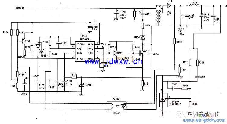

长虹LT3263X液晶彩电之PWM电路(DC-DC转换)
  PWM电路的芯片是UC3845,参数如下表所示,PWM电路如下图所示。经功率因数校正及升压后输出的380V电压,经开关变压器T15。初级的①、②脚,送到Q150的D极,同时由芯片供电电路提供VCC3(15V)电压送到IC150的⑦脚作为IC150的启动电源。工作条件具备后,内部电路起振,⑥脚输出PWM正脉冲,Q152截止,Q15。导通,此时Q150源极外接电流检测电路R151、R152将Q150的电流信号转换为电压信号回馈到③脚,当③脚对地电压达到0.9V-1.2V时,电源进入过流保护状态。本电源采用直接取样稳压方式,配合光祸PC150实现输出电压的稳定。当开关电源因某种原因导致24V电压升高时,24V电压经R200、R202使IC200的R端电压高于2.5V,导致IC200A、K间阻值减小,K端电位下降,流过PC15。发光二极管①、②脚的电流增大,光照增强,控制PC150内部光敏管导通,一方面将反馈电压输送到IC150的②脚内部,并与基准电压比较,控制PWM占空比,输出电压下降,反之亦然。另一方面使Q151基极电位下降而导通,集电极输出的电压送到IC150的④脚,控制电源振荡频率,调节输出24VDC电压。

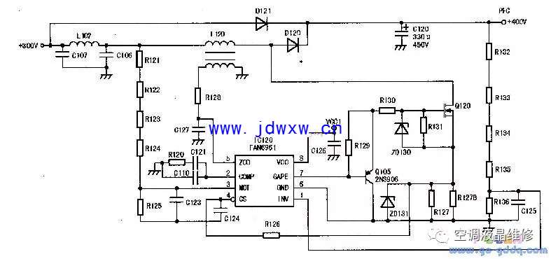

长虹LT3263X液晶彩电之PFC功率因数校正及升压电路
 所谓功率因数校正其实质是在220V整流桥堆后去掉滤波电容(以消除因电容充电造成的电流波形崎变及相位变化),由一个“斩波”电路(斩波电路等于附加一个开关电源)把脉动的直流变成高频(约100kHz)交流再经过整流滤波后,输出直流电压再向PWM开关稳压电源供电,其过程为AC→DC→AC→DC。
  对于供电电路来说,该整流电路输出没有直接接滤波电容,所以其对于供电线路来说呈现的是纯阻性的负载,其电压和电流波形同相、相位相同。提高带负载能力。斩波器输出的B+PFC电压为380V~420V。
  PFC功率因数校正电路如下图所示,FAN6961为PFC控制的8引脚临界模式专用芯片,提供受控导通时间来调节输出电压实现自然功率因数调整,内置多向量误差放大器来提供快速瞬态响应达到精确地输出电压钳位。L120初级为升压电感,次级为零电流检测电感,D121为隔离二极管,D120为续流二极管,Q105为灌流管,Q120为斩波管。R131为Q120G极的放电电阻,R126、R127、R128组成斩波管过流检测电路。R132、R133、R134、R135、R136组成PFC输出电压取样回馈电路,将PFC输出电压输送给IC120脚内部误差放大器反相输入端。R121、R122、R123、R124、R125组成300V取样电路,将整流输出电压按一定比例输入IC120的③脚内部乘法器,并与误差放大器同相输入端上的参考电压VREF比较,产生一个DC误差电压VEAO,也输入到乘法器。乘法器的输出是两个输入的结果由⑦脚输出。
  副电源正常工作的前提下,用户发出开机指令后,经芯片供电电路Q180射极输出18V电压,直接供给IC120(FAN6961)的⑧脚,此时300V电压已经建立,PFC电压(400V)还未建立,L120次级没有感应电压,⑤脚内部电路控制芯片启动,⑦脚输出正脉冲,Q105截止,Q120导通,漏极有电流流过,相当于L120初级有电流流过,必然产生自感电动势,极性为左正右负,这时D121导通,C120两端为300V脉动直流电,D120截止,斩波管Q120进入饱和导通状态,L120初级电流急剧增大,到达开关周期后,⑦脚输出脉冲为负,Q120突然截止,这时L120初级感应电动势方向相反,为左负右正,这一电动势使D120导通,将建立在300V之上的感应电压整流,为C120充电, L120中储存的磁场能转变为电能,输出PFC+B电压。集成电路FAN6961参数如下表所示。

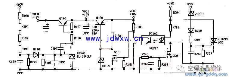

长虹LT3263X液晶彩电之开机控制及芯片供电电路
长虹LT3263X液晶彩电之开机控制及芯片供电电路如下图所示,副电源正常工作后,+5V电压供给,CPU,并进行复位,等待用户指令。当用户按开机键后,CPU输出开机电压,PC-ON端电压为5V、经R290使Q291导通.PC102内部发光二极管电流增大,光耦集电极与发射极间等效电阻减小,Q181截止,失去对Q180的控制,18V电压经R183及ZD180组成基准稳压电路,使Q180集电极输出15V电压(vCC1),作为PFC芯片的电源。另外,VCC1又经Q190输出12V电压,作为PWM芯片的电源(VCC3)。其中R190~R193为取样电阻。
