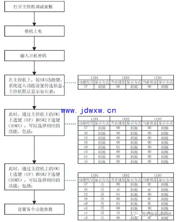

功能介绍:室外静音功能主要用于户对周围环境噪更低的场合,有夜间自动模式和强制静音模式。
在操作“静音”功能设置要先经过以下步骤,选定需要设置的功能,然后进行设置;如下前提步骤将不再重复说明。
1) 功能设置前提步骤:
本站家电维修网https://www.bjjdwx.com/是以家电维修技术交流为中心的技术论坛:打开主控机面板的调试窗口
第二步:整机上电
第三步:输入开机密码,开机密码可通过在格力掌上通软件上扫描或手工输入机组条码,填写准确安装信息提交后获取。具体的操作步骤见《格力派工系统——多联机获取开机密码操作方法

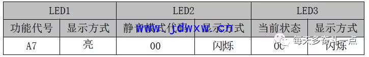

第四步:在主控机上,按SW3功能键,系统进入功能设置待选状态,主控机默认显示如下,

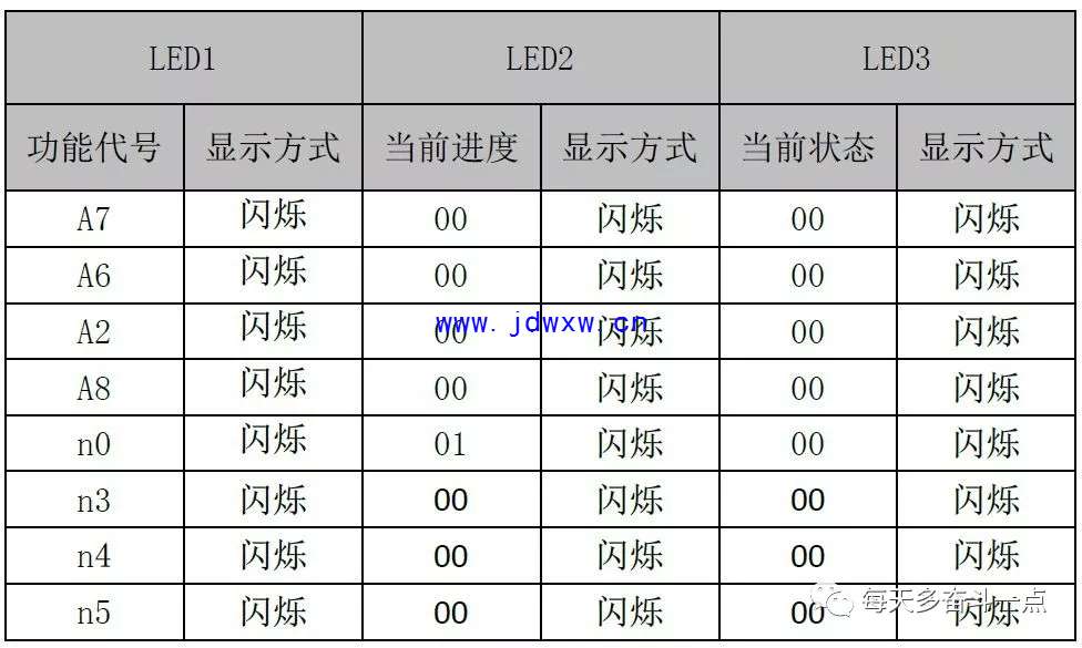

此时,通过主控机上的SW1上选键(UP)SW2下选键(DOWN),可以选择相应的功能,包括:
选定相应的需要设置的功能后,按SW7确认键,确认进入该功能设置,主控机相应显示如下:
之后按第五步后的操作设定相应功能。
第五步:设置各个具体功能参数。请按下面的去操作。

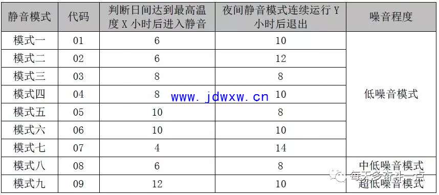

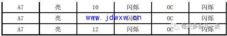

夜间自动静音模式是在设定后自动判断日间最高环境温度,之后根据一定时间间隔进入静音运转,确认夜间低噪音运转。夜间自动静音模式有9种选择,如下:
注:日间最高气温一般在下午13:0015:00

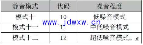

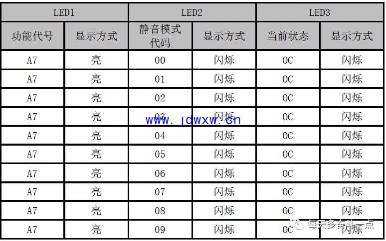

强制静音模式就是在设定后,无论是白天还是晚上都以低噪音模式运转,有以下3种选择模式:
注意:设定静音模式后,系统能力会有一定衰减,所以选择时尽量选择噪音和能力
平衡的点。出厂设置为00”

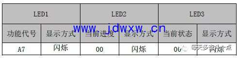

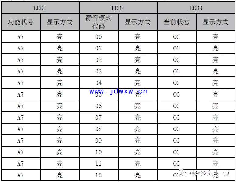

2步:此时通过SW1上选键(UP)和SW2下选键(DOWN)可以选择以下相应的静音模式。
3步:选定相应的模式后,按SW7确认选定模式,相应显示如下:
此时在主控机上,按SW6返回键,返回到上一级操作(在设置状态中短按返回到上一级,假如设置完成短按SW6,则机组恢复到当前正常工作状态显示)。假如连续5分钟没有任何按键操作,则自动退出,机组恢复当前状态显示。
出厂默认为00状态,即无静音模式。
