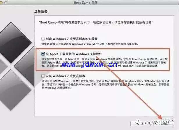

首先我们需要准备一个Windows的安装U盘,里面的系统必须的原版的,GHOST系统是不可以的哦

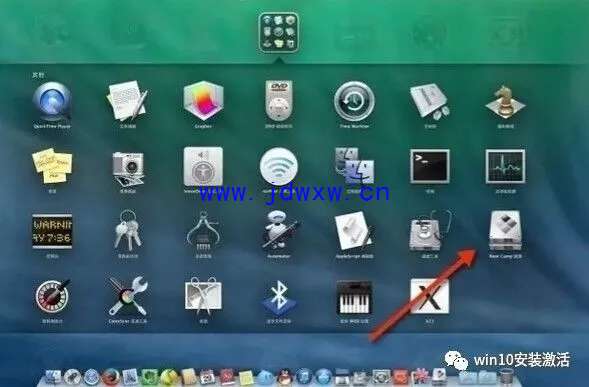

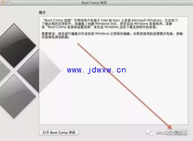

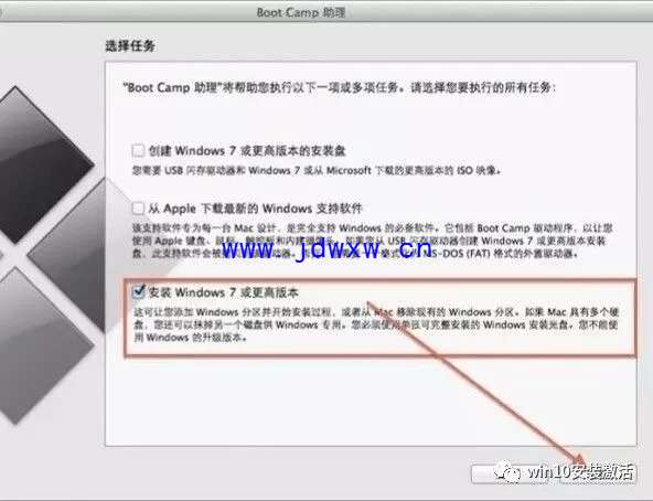

在苹果电脑上打开Boot Camp助理

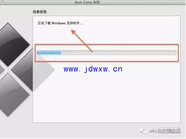

插入U盘,选择从Apple 下载最新的Windows 支持软件,点击继续,等系统自动下载Windows 驱动到U盘

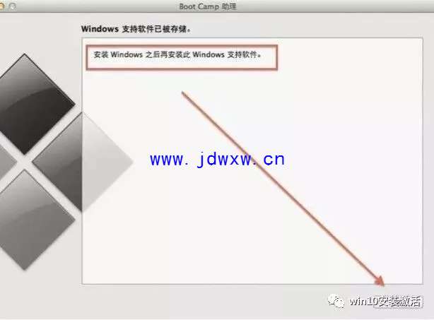

等Windows 支持文件下载完成后点击退出

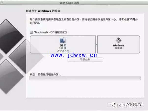

设置Windows 分区大小,建议Windows 7用户的分区在60G或以上,设置完成后点击安装
分区完成后会自动重启电脑。提示:就算你已经插入了Windows 安装U盘
