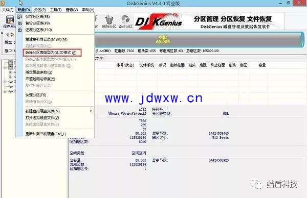

修改磁盘为GPT

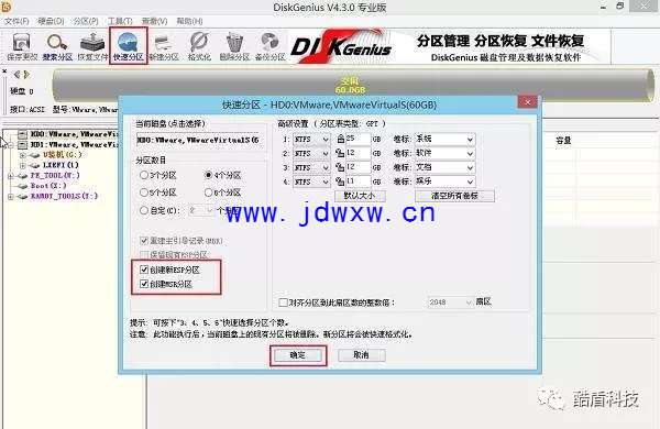

3.硬盘快速分区。这时会默认创建ESP分区(这个最好是FAT32格式)和MBR分区。(在GPT分区前面是有PMBR,我的文章写过)同时你也可以自定义分区数,这就转换分区好了。
创建磁盘分区
4.关闭,选择ghost安装操作系统即可。
安装好系统以后,当然是继续的安装硬件驱动了,用一些万能驱动软件也行(小白)自己到官网一个个下驱动也行(高手)还有就是要激活系统。这样一个用UEFI安装的操作系统就弄好了。
