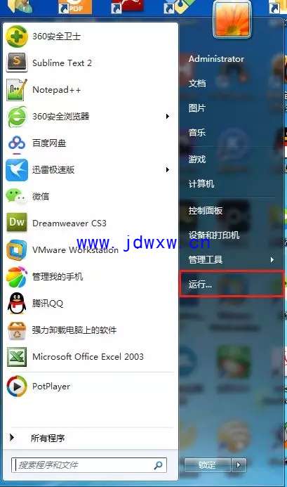

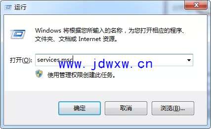

1、首先,我们打开电脑开始菜单中的运行;
2、输入命令:services.msc;

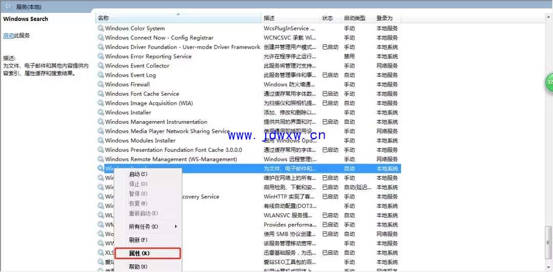

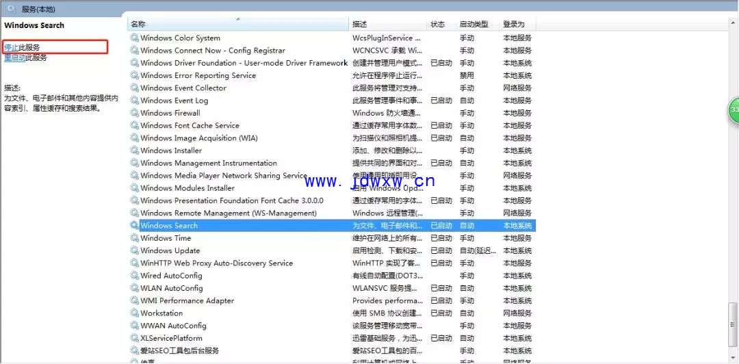

3、从windows服务列表中,找到Windows Search;

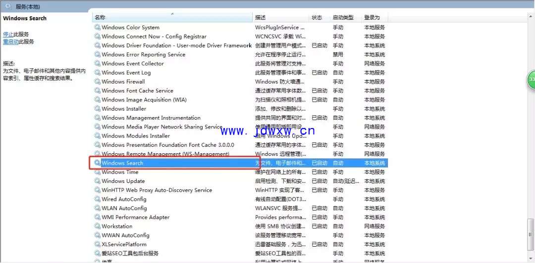

4、选中Windows Search服务后,点击左上角的“停止”;

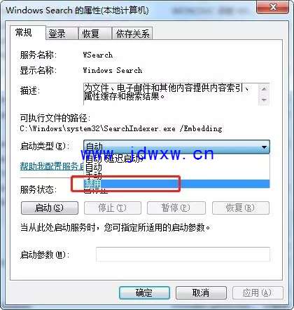

5、这时即可立即临时关闭Windows Search了。然后右击Windows Search,点击“属性”;
6、将其设为已禁用。这样下次开机后,这个Windows Search服务,就不会自动启动了。

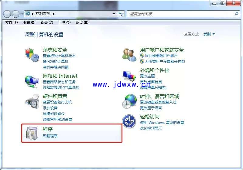

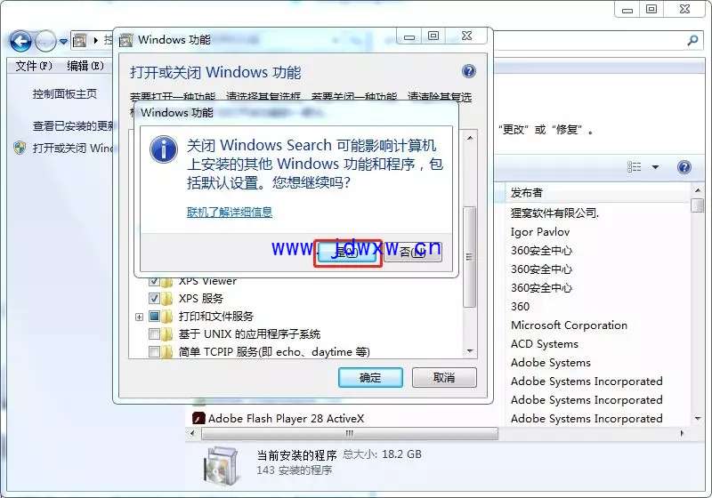

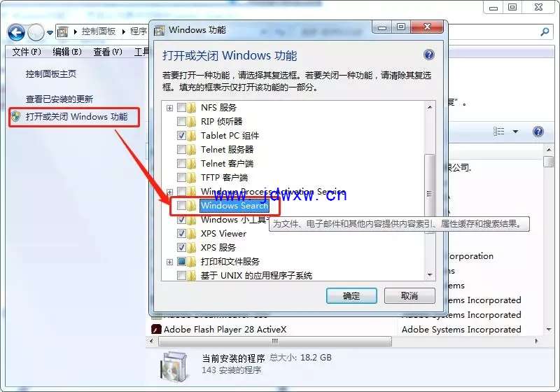

1、为了让系统更干净简洁,我们还需要彻底卸载Windows Search功能;

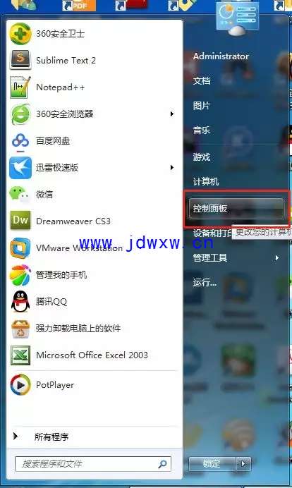

具体步骤是:打开控制面板。
2、找到“程序”,“卸载程序”;

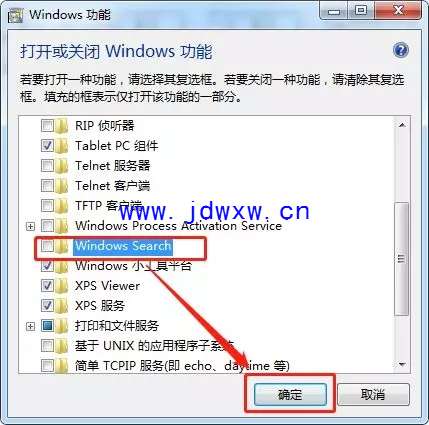

3、点击“打开或关闭 Windows功能”,然后从列表中找到Windows Search;
4、取消前面的勾;

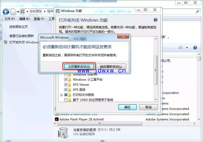

5、然后确定;
6、最终重启一下电脑,即可大功告成了。
