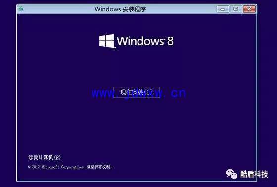

安装win8操作系统
在UEFI下安装操作系统

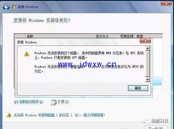

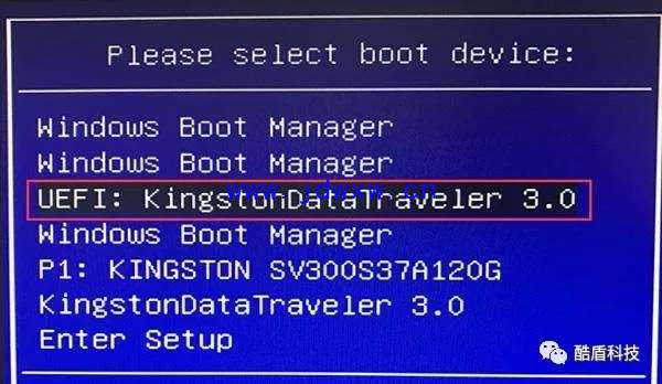

接下来安装安装系统的步骤,开机,可以设置BIOS启动盘优先顺序,或者直接按下快捷键,如华硕一些主板按下F8。(这些可以通过上网去自己对应计算机的快捷键)找到UEFI USB字样或UEFI kingston点进去,安装系统,进入安装界面,一步步进行下去,来到安装到哪个硬盘里的时候,假如你的磁盘分区表是MBR而不是GPT的,会出现安装不了的情况,会出现无法在驱动器的分区上安装Windows。这时候怎么办呢?需要把MBR的分区表变成GPT的。
非GPT无法安装系统

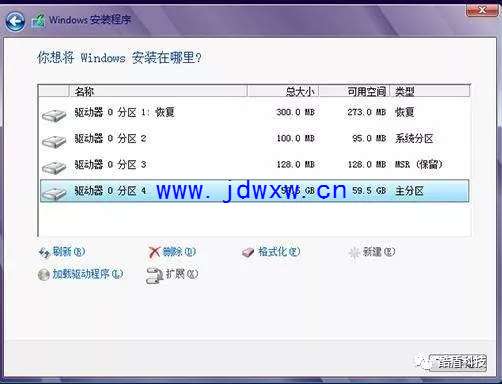

方法一:点击界面下方的驱动器选项(高级),把所有的磁盘上面的分区全部删除,这个时候全部盘会变成一块未分配空间的硬盘,可以在这里就进行硬盘的分配空间,分出一块盘来安装操作系统。也可以先安装好系统以后在用相应的分区硬盘工具把一大块硬盘分几个区。
修改磁盘为GPT

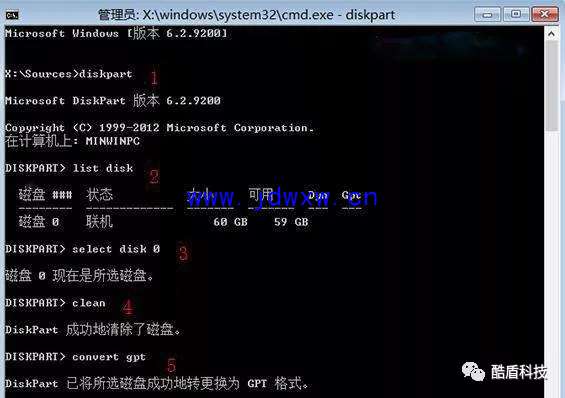

当然假如你不想这样全部删除分区再重新建,可以用命令行Shift+F10或者Shift+Fn+F10把硬盘转换为GPT分区。在命令提示符窗口:1.输入diskpart回车执行。这个时候进入diskpart命令模式。2.再输入list disk查看磁盘信息。3.输入select disk 0选择对应的主磁盘4.再来输入clean清楚了硬盘。5.再来就是转换为GPT分区输入:convert gpt。这样转换就完成了。之后就是选择继续安装操作系统等即可。
分区好了就可以安装系统了

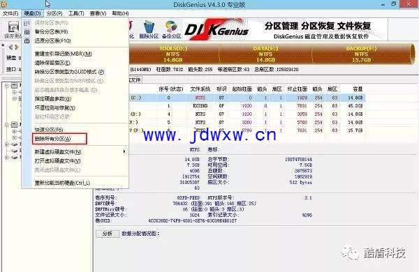

方法二:我想也有一些维修同行是用带有win pe的系统U盘安装系统的,里面工具齐全,安装也可以(只是要注意选择好一点的系统盘,不要那么多软件)。开机以后一样的进入UEFI的U盘启动进入系统盘的win pe系统。
1.找到桌面的分区工具(DiskGenius)点上面的硬盘选项删除所有分区。
删除磁盘分区
2.再次点击硬盘选择转换分区类型为GUID格式。保存下来。
