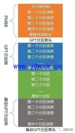

要说UEFI就先要说GPT,那GPT是什么呢?它的全称是GUID磁盘分区表,它代表着这块分区表是全局唯一标示磁盘分区表。要想说明白GPT就要先说原来的分区表MBR,它的全称叫(Master Boot Record)主引导记录,我们原本采用的分区是MBR,而且原来的BIOS是MBR+BIOS的。在MBR中它把计算机硬盘分为很多的扇区,这些扇区中保有启动代码还有计算机硬盘的分区表,我之前也讲过,原本BIOS中是有启动程序来引导计算机系统启动的,这里就是这个意思。同时MBR分区下每一个分区表的大小是固定的,而硬盘的最大分区容量也是固定的(仅仅只有2TB)。再来说GPT,它和MBR有什么不同呢?GPT定义分区表的大小是不固定的,硬盘容量也不再限制于2TB。也许是为了兼容,在GPT硬盘第一个数据块中也有MBR的引导标示,也叫做PMBR,但是用UEFI+GPT的系统是不需要主引导记录这些东西的,也就是开机会快很多。同时在GPT分区的最后会有一个备份分区表,可以有效的保证前面分区信息的保留。
GPT的分区

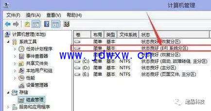

那要怎么来看自己硬盘是什么分区呢?
首先找到桌面上“我的电脑(计算机)”,右键图标找到“管理”点进去,然后找到“磁盘管理”。看看里面的磁盘有没有显示“EFI系统分区”字样。有代表的就是GPT,没有就是MBR。可以动手来看看。
磁盘管理

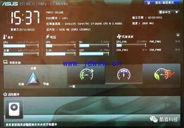

接下来介绍UEFI(Unified Extensible Firmware Interface)也就是统一的可扩展固件接口。可以说它完全是用了取代传统BIOS的,我前面的文章也已经介绍过了,原本的BIOS在开机时需要加电自检,初始化硬件,在用到系统启动等等。但是运用了UEFI接口就完全不一样了,它可以直接预启动开始加载操作系统,可以把很多开机程序都省去。这使得原本BIOS是需要很多来进行加电自检,又要硬件初始化再去引导系统。但是用了UEFI后就可以快速启动了。同时UEFI的图形化界面更加直观,操作者在进入BIOS界面后看的各项数据更直观,但在BIOS界面上一些选项什么的还是差不多的,在设置启动盘什么的还是一样,所以前面我写的关于设置BIOS的知识一样是可以迁移到这里。
UEFI BIOS

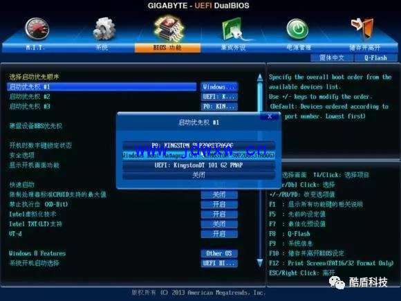

接下来的文章慢慢会来介绍在UEFI下安装系统,用UEFI安装系统是需要你的磁盘是GPT的,所以在适当的时候需要吧磁盘转化为GPT,还要有一个FAT32的U盘和设置UEFI BIOS里面的东西。
UEFI BIOS相关的知识,这是这个系列的文章,也算是结束,假如是第一次看这篇文章的维修同行可能没有办法一下子了解,可以关注我的公众号,留意其他文章。
UEFI界面
好了,该说说今天的内容,今天讲如何变更硬盘为GPT分区表,设置主板BIOS开启UEFI启动模式,同时在UEFI下安装操作系统。
