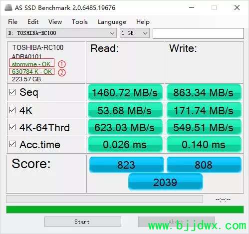

使用AS SSD Benchmark能够通过控制器驱动名称来检测AHCI是否开启、通过扇区偏移量检测4K是否对齐。驱动名称中包含ahci的情况下AHCI正常(否则ide表示异常),第二行数字绿色显示为4K对齐正常(出现红色BAD为异常)。

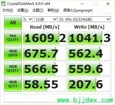

CrystalDiskMark是通用的硬盘测速软件,最新的6.0版本针对NVMe固态硬盘做了特别优化,能够针性测试多线程大深度展现NVMe在并发读写情况下的性能表现。

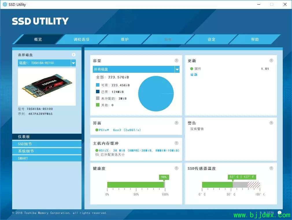

由东芝原厂提供的SSD Utility工具箱软件支持包括TR200RC100在内的东芝固态硬盘产品。简明的全中文界面让小白用户也能对东芝固态硬盘了如指掌。“界面”显示了当前固态硬盘接口连接是否正常、“主机内存缓冲”显示了RC100特有的HMB加速特性是否正常开启、“健康度”指示器则直观展现了当前固态硬盘的新旧水平。
东芝固态硬盘用户,可以享受原厂工具箱软件的贴心提醒服务。SSD Utility软件会在后台静默运行,一旦监测到断电、温度、可靠度或健康度异常变化,就会即刻弹出通知告警。

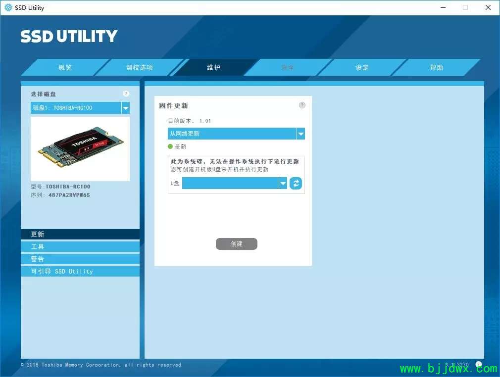

固态硬盘出厂那一刻起,主控、闪存等硬件就已经固定,RC100可以通过工具箱软件随时检测并更新到最新的固件版本,获取最佳的使用体验。
总的来说,东芝SSD Utility工具箱提供了各种通用型SSD检测软件的全部功能,并扩展了它们不能提供的固件更新、手动划设预留空间、智能安全提醒和技术支持包等特性,是固态硬盘用户不可多得贴心助手。
