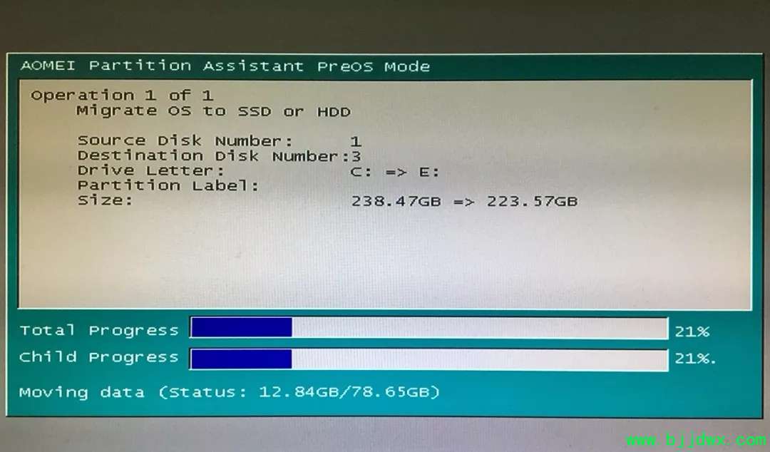

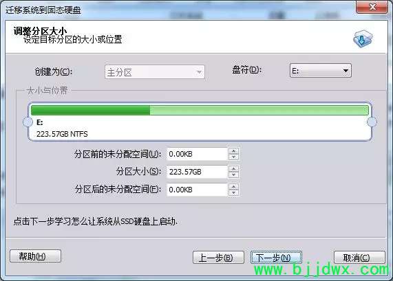

完成向导步骤之后,点击提交并重新启动电脑进行正式的系统迁移操作:
待进度条走完之后,电脑自动重启。进入BIOS设置,将东芝RC100设置为第一引导设备,重启电脑即可进入东芝RC100上的Windows 7操作系统,原有安装的软件将全部得到保留。
使用方法1可以在RC100上安装全新的Windows 7,选择方法2则可以保留原有系统环境下的全部软件和个人文档。

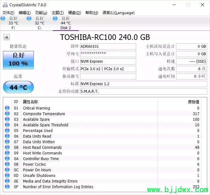

CrystalDiskInfo是一款通用的硬盘健康信息检测软件。通常一颗全新固态硬盘首次安装后的通电时间应为零,通电次数通常不超过3次,主机读写量均为零。

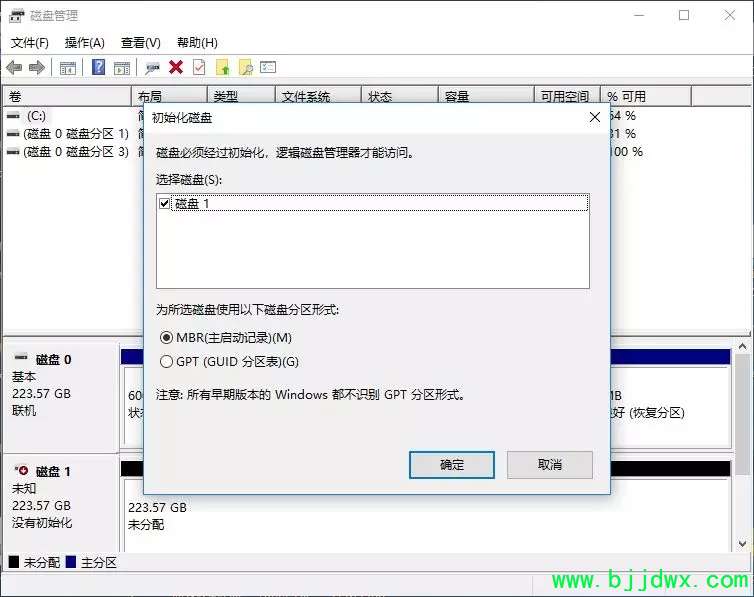

在第一次打开磁盘管理(开机菜单Windows徽标或我的电脑上右击,选择计算机管理-磁盘管理)后会弹出初始化磁盘对话框,让用户选择MBRGPT作为分区表格式,这也可以作为硬盘是否全新的一个鉴定标准。
