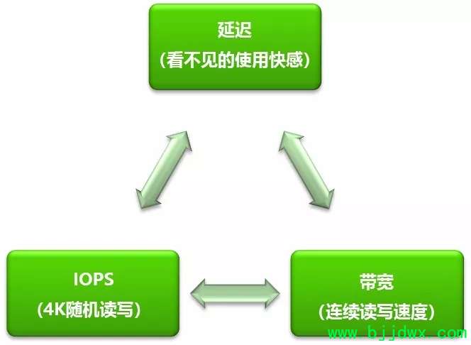

读写带宽、存取延迟,谁才是真正的我们想要的“速度”?为什么很多块机械硬盘组建RAID0也达不到固态硬盘的效果?带着这些问题,让我们了解家用固态硬盘的真实速度。
不管是机械硬盘还是固态硬盘,创建RAID0的实际收益都是比较低的。真正有效的提速方法是使用自身延迟更低的NVMe固态硬盘取代SATA固态硬盘。

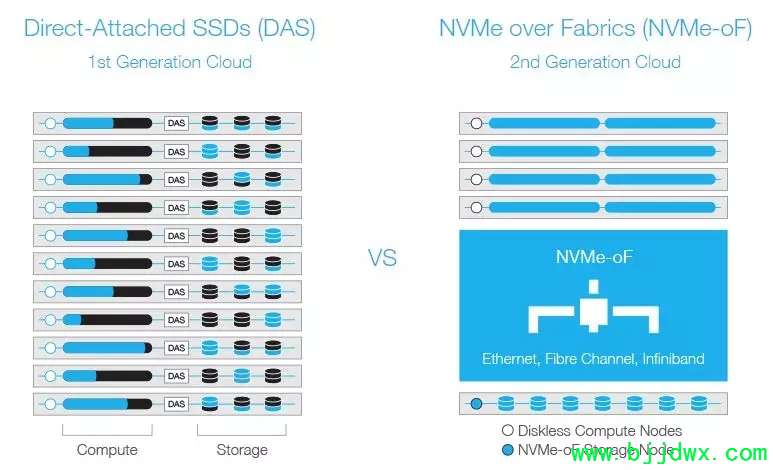

给固态硬盘插网线
进入闪存以及NVMe时代之后,对于网络存储带宽及延迟的需求日益提升。为充分发挥NVMe专为闪存而生的低延迟、高带宽优势,东芝推出的KumoScale就是NVMe over Fabric的一种实现,通过光纤等高速网络通道,NVMe存储集群可被多个服务器同时共享访问和使用。
KumoScale改传统DAS直连方式为NVMe-oF,服务器将成为独立的计算节点,存储空间则被集中管理、共享访问。
既减少固态硬盘空间上的浪费,也可以均衡不同业务类型在不同时间段对硬盘吞吐性能的利用率。

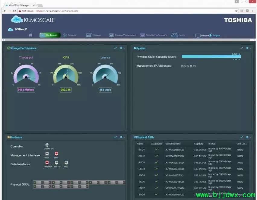

KumoScale可提供低于20微秒的延迟、高达8000KIOPS4K随机读取效能,高达384TB存储空间以及超过4000个命名空间,广泛的生态系统支持以及100%高空间利用效率,将企业级数据中心的效率发挥到最大化。

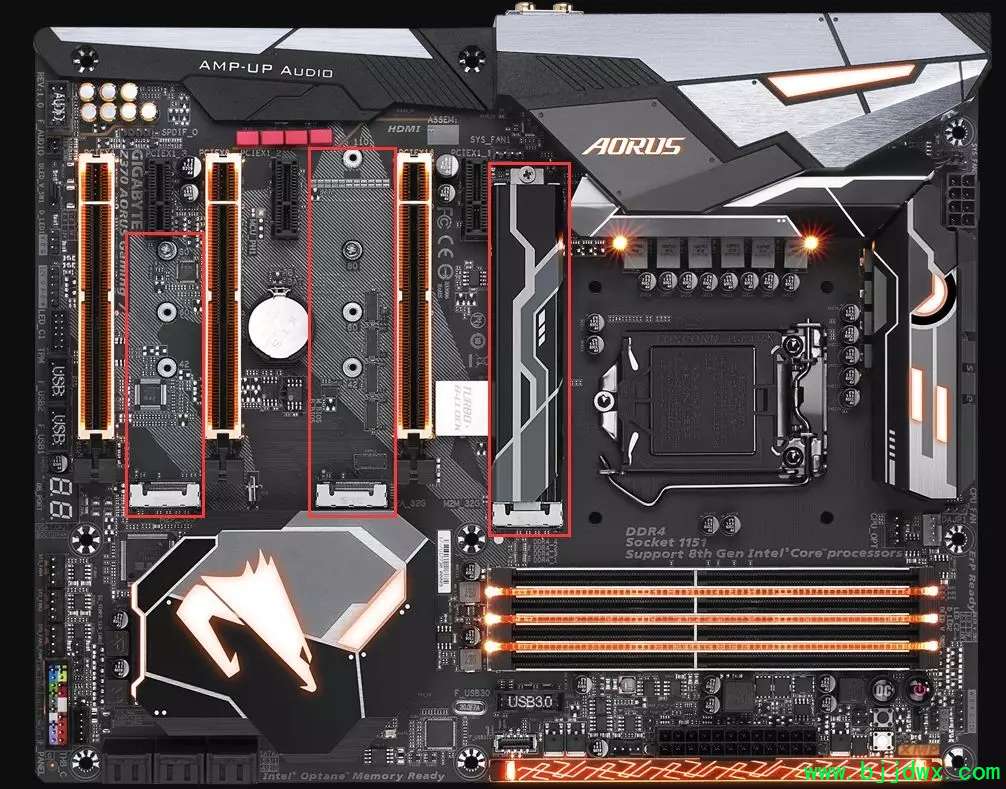

除了SATA接口,固态硬盘另一大常见接口M.2的数量也在增长。比较新的主板上已经开始标配三个M.2插槽。三个插槽应该优先选哪个呢?

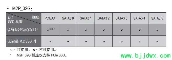

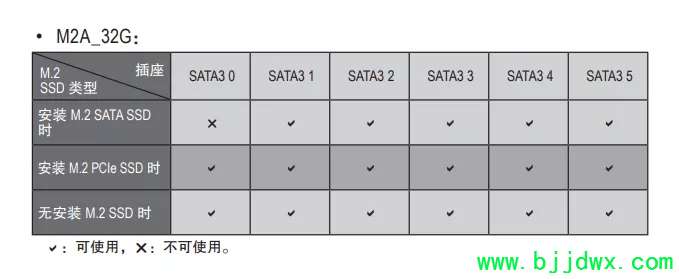

以上图中的技嘉Z370 AORUS Gaming 7为例,从左至右三个M.2插槽分别被标注为M2P_32GM2A_32GM2M_32G,接口速度一样的情况下,端口复用情况完全不同。M2P插槽只能安装PCIE固态硬盘。
M2A插槽与SATA0接口复用,也就是说假如安装M.2接口SATA协议的固态硬盘,SATA0接口就不能同时再安装SATA固态硬盘了。假如安装PCIENVMe固态硬盘则不会产生冲突。

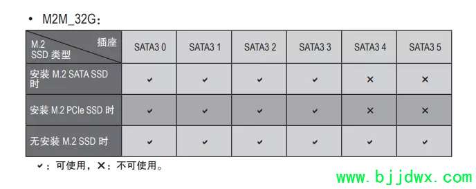

最靠近CPU位置的M2M插槽自带了散热片,它与SATA4SATA5接口复用,不管在这里安装SATA协议还是NVMe协议的固态硬盘,都会导致2SATA接口不能使用。
