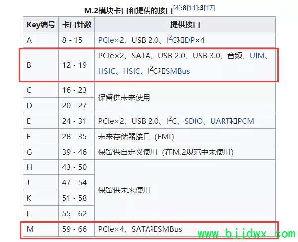

M.2物理尺寸:

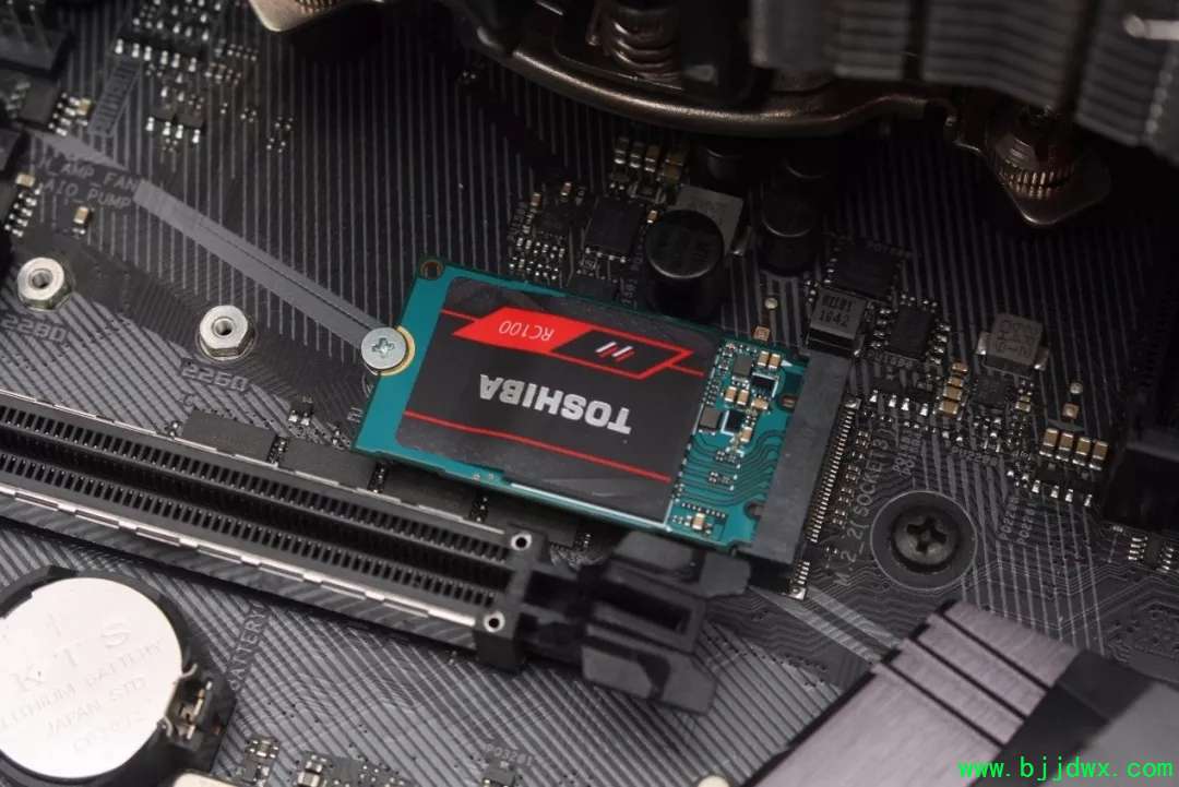

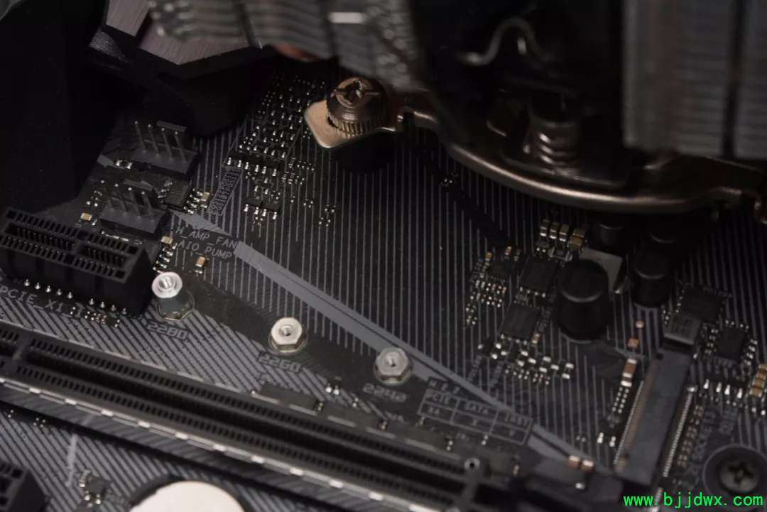

M.2固态硬盘根据物理尺寸的不同可以分为223022422260228022110多种规格,比较常见的是22422280。长度较短的M.22242可以安装至标准2280插槽,不过需要对固定螺丝柱进行移位:
通过尖嘴钳可以将螺丝柱拆下,并重新固定到M.2 2242的位置上,为安装东芝RC100做好准备。
下图为安装在台式机主板上的东芝RC100 NVMe固态硬盘。除H110H310主板外,绝大多数的英特尔台式机主板的M.2插槽都能支持PCIE通道的RC100
笔记本电脑中的情况较为复杂,有些M.2插槽未提供M.2 2242固定位,此时可以通过M.2延长片将东芝RC100加长到标准的M.2 2280规格。
目前绝大多数2017年以后的电脑都能满足上述三个方面的要求,能够顺利安装和使用东芝RC100 NVMe固态硬盘。

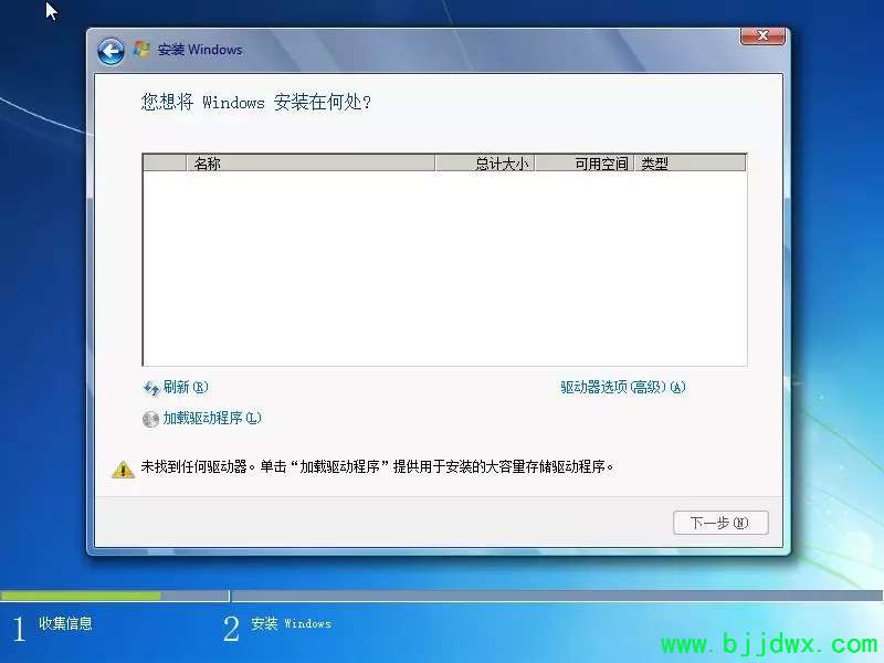

由于Windows 7发布时NVMe尚未问世,本文将介绍两种将Windows 7操作系统安装到东芝RC100 NVMe固态硬盘当中的小技巧。
1.制作集成驱动版系统安装优盘

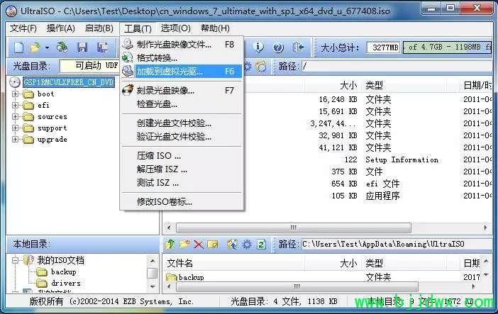

首先需要使用免费版UltraISO软件将ISO格式的Windows 7系统安装镜像加载到虚拟光驱以被接下来的系统安装优盘制作软件使用。

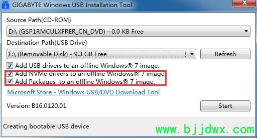

Source Path中选择系统盘ISO镜像所处的虚拟光驱盘符,Destination Path中选择要制作Win7系统安装优盘的盘符,将下方三个勾全部选上,确认优盘内没有需要保留的数据后点击Start按钮,开始制作。
使用该方法创建的系统安装优盘能够在NVMe固态硬盘上发现并直接安装Win 7系统。

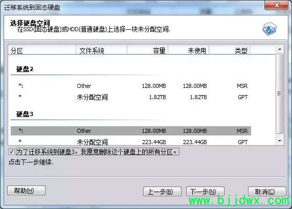

2.系统无损克隆法
第一种方法需要一个大于8GB容量的优盘,并不是十分方便,接下来要介绍的第二种方法对于从原有机械盘或SATA固态硬盘升级东芝RC100 NVMe固态硬盘的朋友来说,更为方便。

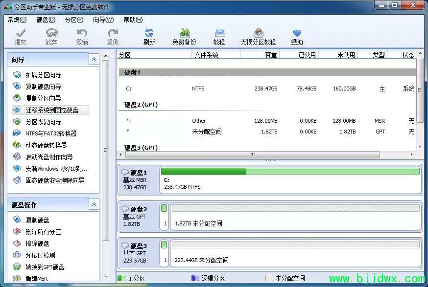

首先需要下载安装微软为Windows 7支持NVMe固态硬盘提供的两个系统更新:KB2990941KB3087873。安装更新后在Windows 7下可以识别作为副盘的东芝RC100。接下来使用免费软件分区助手执行“迁移系统到固态硬盘”:
按照向导选择东芝RC100作为目标盘,并勾选“为了迁移系统到硬盘,我愿意删除这个硬盘上的所有分区。”
分区助手的无损系统迁移只是将C盘内容迁往NVMe固态硬盘,所以一般无需担心固态硬盘的容量问题。
