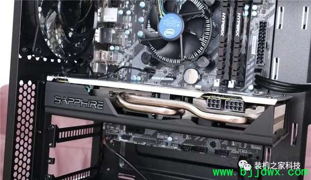

27、我们将显卡插入PCI-E X16插槽中,并使用螺丝固定。

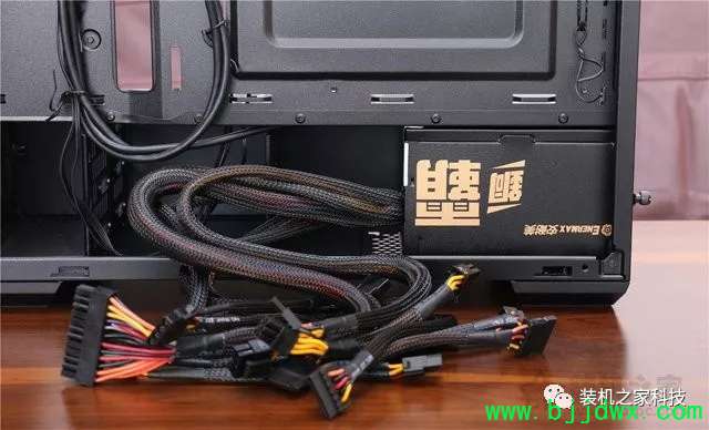

28、最后我们来安装电源了,这款机箱采用下置电源设计,我们安装电源的时候,需要注意电源风扇的方向,电源风扇向下吹才是正确的安装方法。

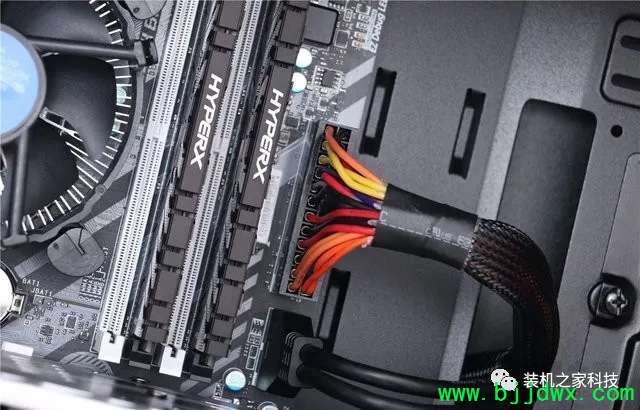

29、我们找到电源的24pin线,并插入主板对应的24pin插槽中,如下图所示。

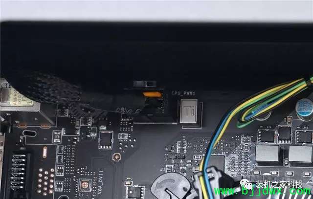

30、再找到电源上的8pin CPU线(接口上有CPU标识),插入靠近8pin CPU接口中,如下图所示。假如是主板4PIN CPU的插槽,那么可以将8pin CPU线接口处分解。

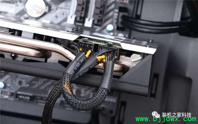

30、找到PCI-E的供电线,按需接入显卡外置供电线。
