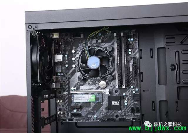

20、我们将螺丝固定主板即可。

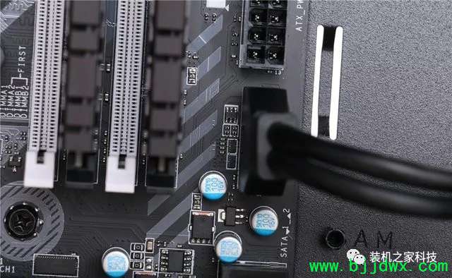

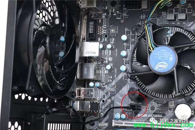

21、假如机箱自带机箱风扇或者安装了一个风扇,我们将风扇供电线连接到主板的“SYS_FAN”接口,如下图所示。

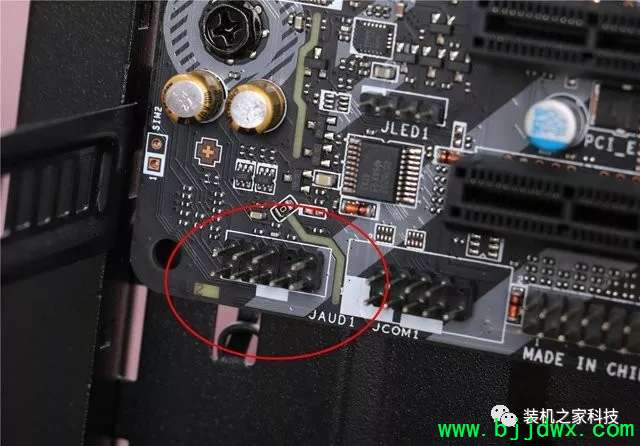

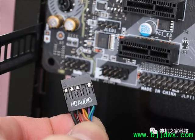

22、接下来我们连接机箱的前置音频接口,标识为HD AUDIO字样,如下图所示。
23、找到主板上的前置音频的插针(与前置音频接口对应的插针,一般主板上有标识),USB2.0接口也类似的方法,主板上有标注USB2.0插针,插入即可,如下图所示。

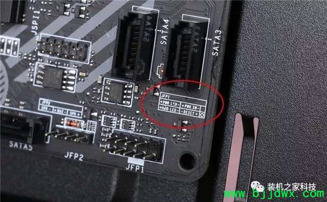

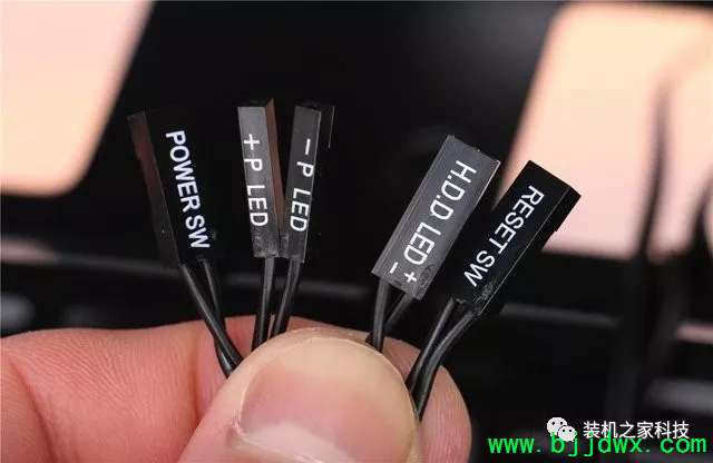

25、关于主板的跳线,分别为POWER SW电源开关、LED POWER+/-电源指示灯、H.D.D LED硬盘指示灯、PESET SW重启,对于新手装机用户,这是最难的,由于每个主板连接有所不同,请参考你主板说明书连接,此外主板上也有标识。
跳线接法请阅读:机箱线怎么接主板 DIY电脑机箱跳线与主板连接图解

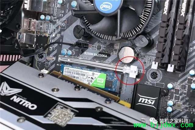

26、最后我们在安装独立显卡,没有独立显卡的朋友请跳过,首先我们打开显卡PCI-EX16插槽尾部的固定卡扣,显卡安装到位之后,固定卡扣会自动扣上。
