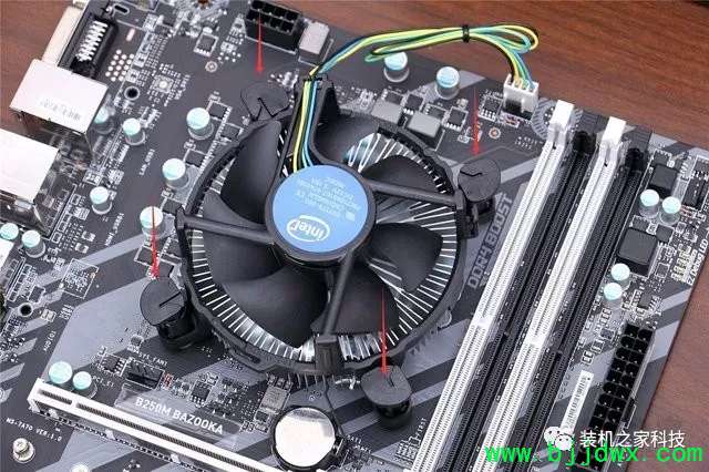

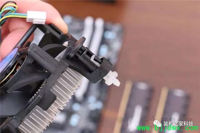

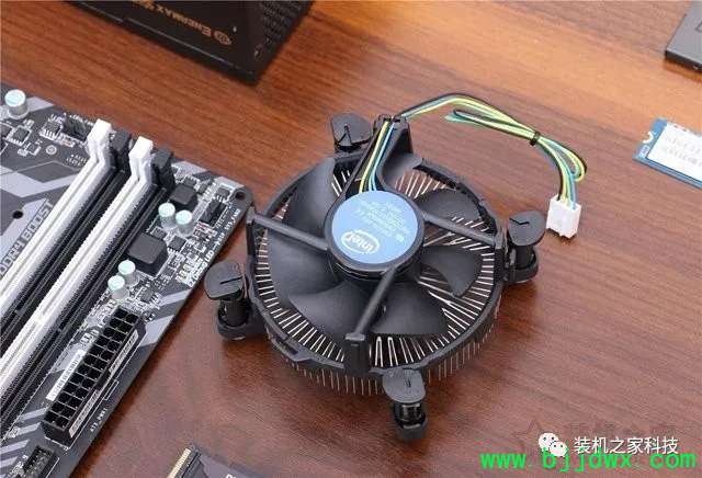

9、intel原装散热器是塑料针脚卡扣与主板上的开孔固定的,安装十分方便。
10、我们将散热器的塑料针脚卡扣与主板(CPU插槽四周)的四个圆孔对齐之后,分别以角线的方式用力往下压即可将CPU风扇固定到主板上,再将散热器的供电线连接至主板CPU FAN的插槽上。

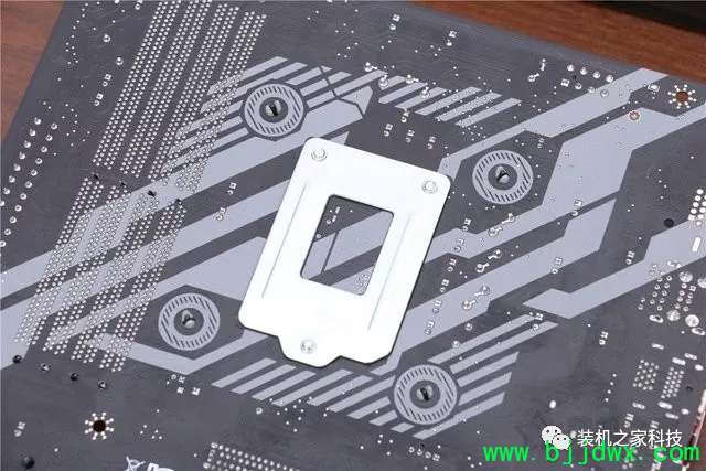

11、我们查看一下主板背部,检查下散热器是否正确安装了,假如黑色的塑料杆没有完全把白色的卡扣撑开那么说明没有安装到位,正确安装如下图所示。

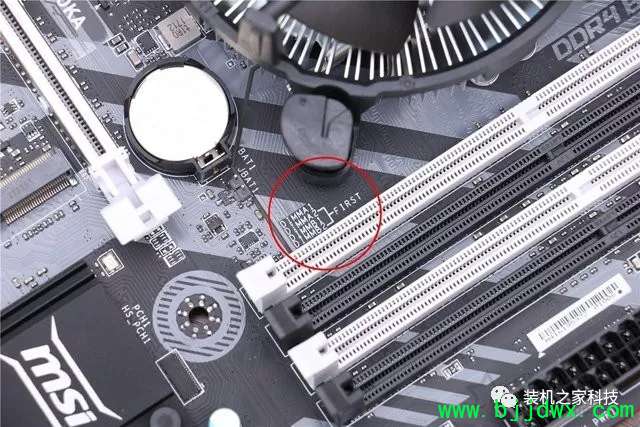

12、下面我们进行内存的安装,安装内存十分简单,一根内存任意安装到主板内存插槽中,假如需要安装两根内存,四根内存插槽,我们分别安装到黑色内存插槽或者白色内存插槽中,即可组建双通道内存。

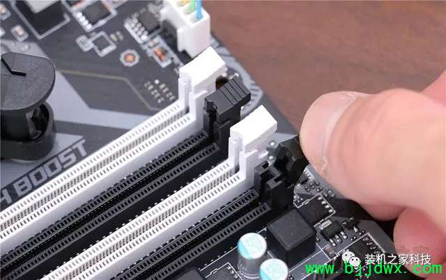

13、一般来说,内存插槽两边会有固定卡扣设计,安装内存之前,我们需要将卡扣按下(内存插槽两边有固定卡扣设计,请将两边卡扣都按下),如下图所示。

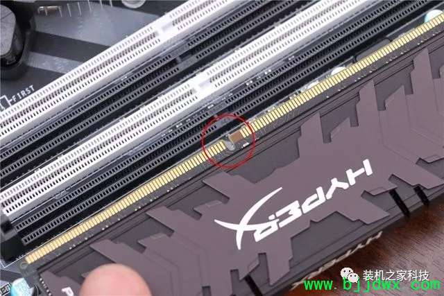

14、此外,在安装内存的时候,我们需要内存金手指上面的缺口对应内存插槽上的凸点,这是防呆设计,反了插不进去的。
