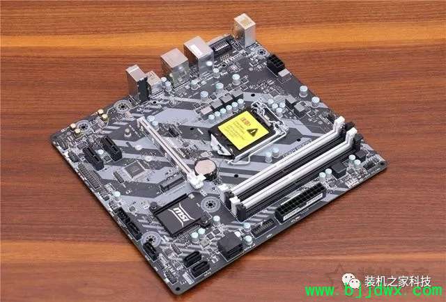

2、首先我们拿出主板,主板外观长这样,如下图所示。

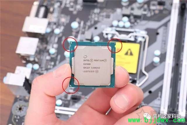

3、以intel处理器为例,AMD也可以参考安装,我们再取出CPU,并完成CPU与主板的安装,我们需要注意CPU上的两个凹槽,以便正确的安装到主板的CPU插槽中,如下图所示。

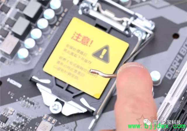

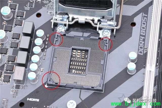

4、我们将主板CPU插槽的拉杆打开插槽上盖,如下图所示,我们将CPU的两个凹槽对应CPU插槽中凸点,即可正确安装。

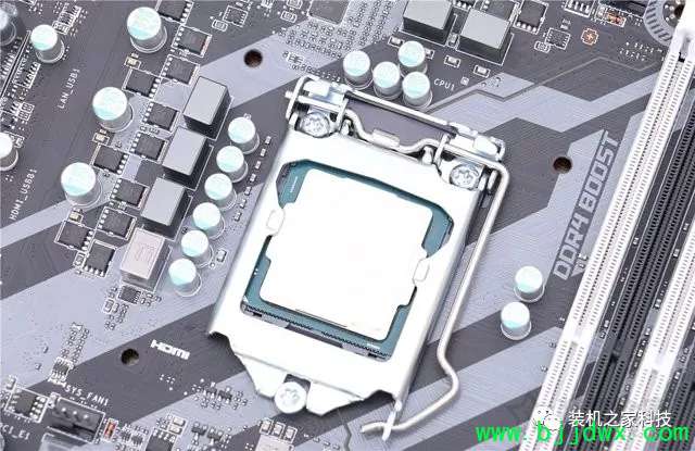

5、CPU上的凹槽与主板上的CPU插槽凸点对齐即可。
6、之后我们将拉杆拉回原处,这时黑色塑料上盖会自动弹开。
