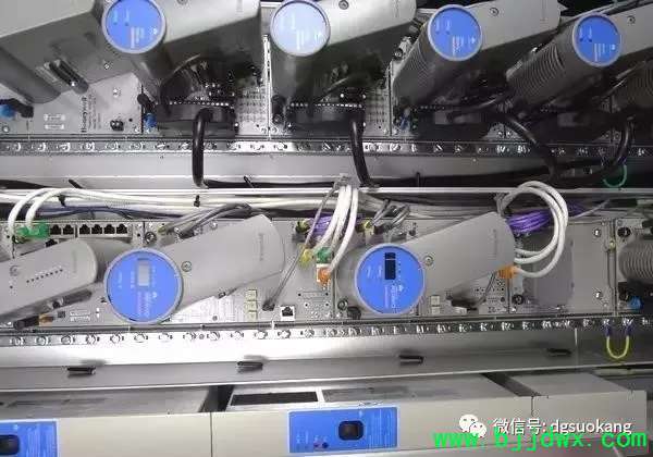

过程通道故障
过程通道出现最多是卡件故障或就地总线故障。一种原因是卡件本身厂时间工作,元器件老化或损坏;另外,因外部信号接地或强点信号串入卡件也会导致通道故障。现在一般卡件本身都采取了良好的隔离措施,一般情况下不会导致故障的扩大,但此类故障一旦出现,则直接造成过程控制或监控功能的不正常。所以要及时查明故障原因,及时进行更换卡件。
一次原件或控制设备出现故障有时不能直接被操作员发现,只有当参数异常或报警时,方引起注意。控制处理机(过程处理机)故障一般会立即产生报警,引起操作员注意。现在控制处理机基本上全是采用1:1冗余配置,其中一台发生故障不会引起严重后果,但应立即处理故障的机器。在处理过程中,绝对不可误动正常的处理机,否则会发生严重的后果。

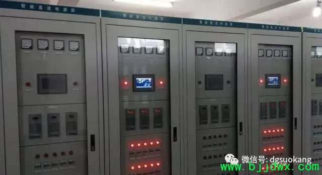

四、电源故障
电源方面的问题也较多,如备用电源不能自投,保险配置不合理及电源内部故障等造成电源中断,温压电源波动引起保护误动及接插头接触不良导致温压电源无输出;有的系统整个机柜通过一路保险供所有输入信号或一路电源外接负载很大,还的控制电源既未接又未有冗余备用。

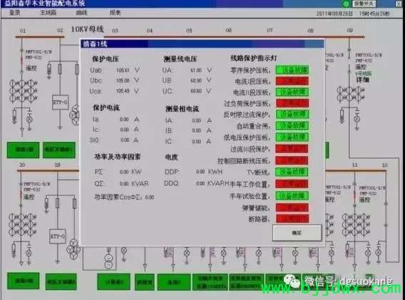

六、干扰造成的故障
干扰造成的故障的实例也不少。系统的干扰信号可能来自于系统本身,也可能来自于外部环境。由于不同的系统对接地都有严格要求的规定,一旦接地电阻或接地方式达不到要求,就会使网路通信的效率降低或增加误码的可能,轻则造成部分功能不正常,重则导致网络瘫痪。
电源质量同样影响系统的稳定运行。用于系统的电源既要保证电压的稳定,也要保证在一路电源故障时,无扰切换至另一路电源,否则会对系统工作产生干扰。过程控制处理机主/备处理机之间的切换有时也会导致干扰。另外,大功率的无线电通信设备如手机、对讲机等在工作时,极易造成干扰,危及系统运行。
