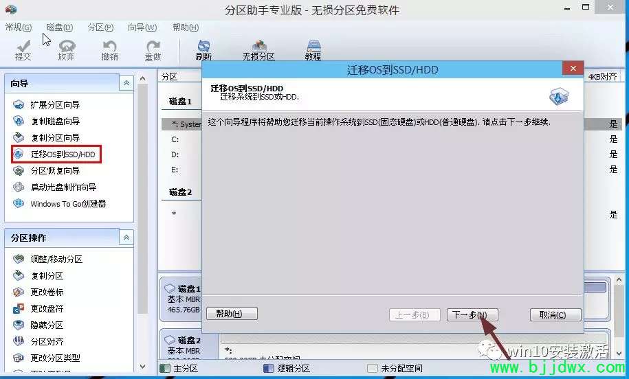

1、选中系统盘,点“迁移OS到SSD/HDD”出现对话框后点击“下一步”。

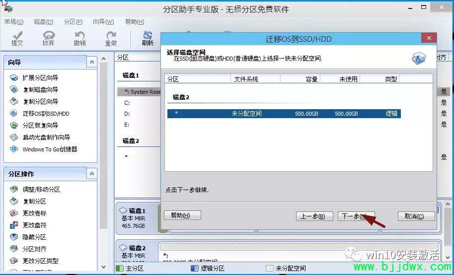

2、选择磁盘2上一块未分配的空间。然后下一步;

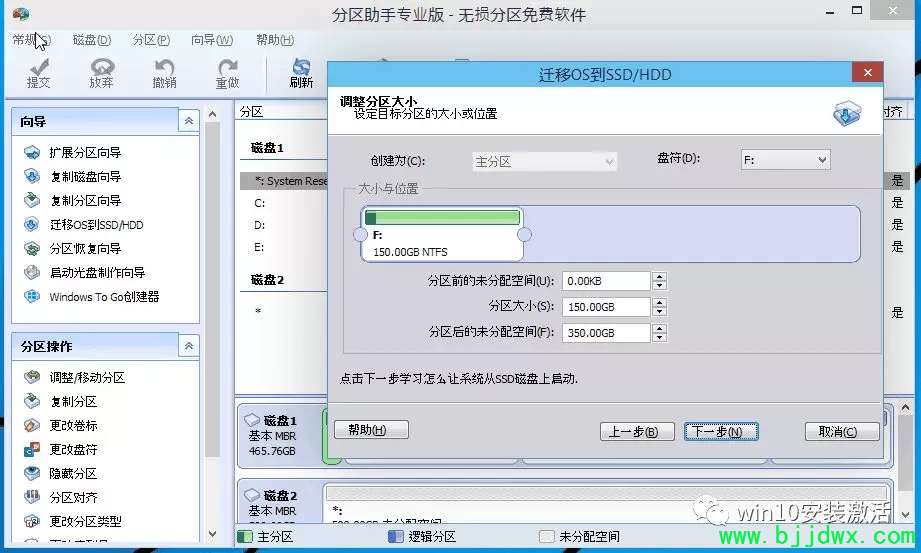

3、在这里你可以根据自己意愿调整分区大小,盘符等等,也可以选择系统默认,之后点击“下一步”。

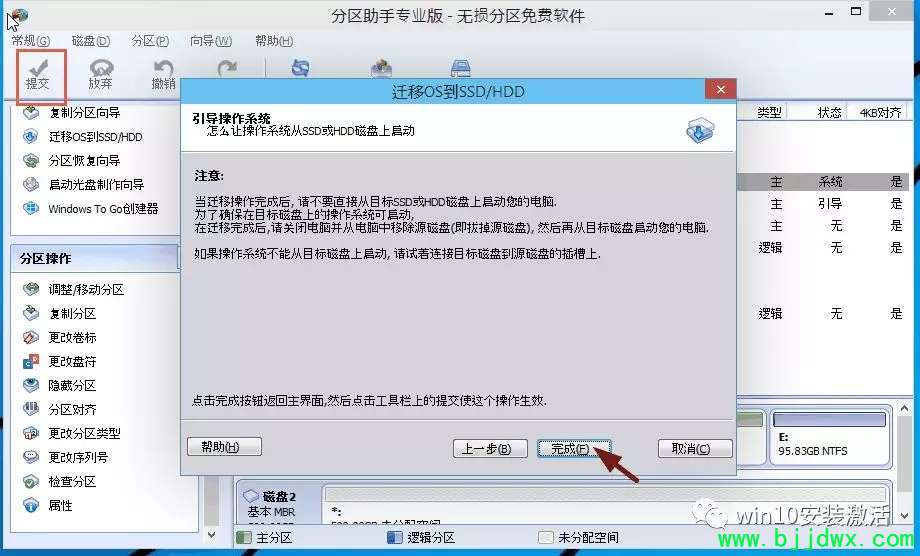

4、这里一定要注意对话框里的提示。点击“完成”之后来到主界面,点击主界面左上角的“提交”即可;
