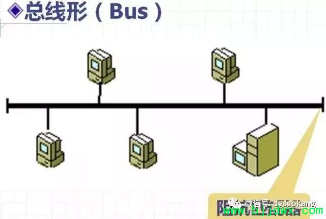

通信网络类故障一般易发生在接点总线、就地总线处或因地址标识错误所造成。
节点总线故障
节点总线的传送介质一般为同轴电缆,有的采用令牌信号传送方式,有的采用带冲突检测的确良多路送取争用总线信号传送方式。不论采用哪种方式,当总线的干线任一处中断时,都会导致该总线上所有站及其子设备通讯故障。
目前,一般防止此类故障的方法是采用双路冗余配置的方式,避免因一路总线发生故障而影响全局,但这并不能从根本上避免故障的发生,并且一旦一根总线发生故障,处理时极易造成另一个总线故障,其后果是非常严重的。有效的方法应是从防止总线接触不良或开路入手。
比较成功的是系统的节点总线布置方式。其同轴电缆的连接不是在通信模件的前面,而是在模件的后面,这样当系统运行中处理通信模件故障时,可避免误碰同轴电缆,造成网线断路。同时,其同轴电缆除专门进行检查,任何时候都不会去触动,可防止因多次插拔同轴电缆的插头造成松动,增加其故障的可能。另外,应制定同轴电缆检查与更换管理制度,在其接触电阻增大至影响通信之前,进行更换或处理。
就地总线故障
就地总线或现场总线-般由双绞线组成的数据通信网络,由于其连接的设备是与生产过程直接发生联系的一次元件或控制设备,所以工作环境恶劣,故障率高,容易受到检修人员的误动而影响生产过程。另外,总线本身也会因种种原因造成通信故障。
防止此类故障的有效措施是:首先要将就地总线与就地设备的联接点进行妥善处理。拆装设备时,不得影响总线的正常运行,总线分支应安装在不易碰触的地方,同时,就在总线最好是采用双路冗余酝置,以提高通信的可靠性。

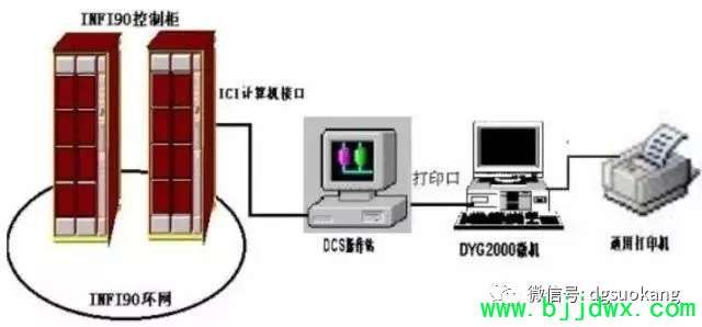

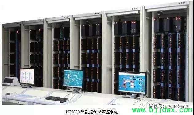

DCS系统根据各硬件的功能不同,其故障可分为人机接口故障和过程通道故障,人机接口主要指用于实现人机联系功能的工程师站、操作员站、打印机、键盘、鼠标等;过程通道主要指就地总线、通道、过程处理机、一次元件或控制设备等。人机接口由多个功能相同的工作站组成,当其中一台发生故障时,只要处理及时,一般不会影响系统的监控操作。过程通道故障发生再就地总线或一次设备时,会直接影响控制或检测功能,因而后果比较严重。
人机接口故障
人机接口故障常见的有鼠标操作失效、控制操作失效、操作员站死机、薄膜键盘功能不正常、打印机不工作等。鼠标操作不正常一般是由于内部机械装置长期工作老化或污染,使触点不能可靠通断,或因电缆插接不牢固造成与主机不通信,这时只需将其更换检查即可。
控制操作失效是由于鼠标的操作信号不能改变过程通道的状态,一方面可能是过程通道硬件本身故障,另一方面可能是操作员站本身软件缺陷,在设备负荷过重或打开的过程窗口过多时,导致不响应。在检查过程通道功能正常后,应对操作员站进行检查,必要时进行重启,初始化操作员站。
操作员站死机原因比较多,可能由于硬盘或卡件故障、软件本身有缺陷。
冷却风扇故障导致主机过热,或负荷过重造成。可首先检查主机本身的温升情况,其次用替代法检查硬盘、主机卡件等,以确定故障部分。
薄膜键盘在大多数操作员站上得到应用。其主要功能是快速调取过程图形,便于操作员迅速监控过程参数。当因薄膜键盘组态错误、键盘接触不良、信号电缆松动或主机启动时误动键盘造成启动不完整,均可导致其功能不正常,应针对不同的情况进行处理。
打印机不工作一般是由于配置的原因,同时,以打印机进行屏蔽后,也会使打印功能不能进行。另外,打印机本身的硬件故障会造成其部分功能或全部功能不正常,应重新检查打印机的设置及硬件是否正常并进行处理。
