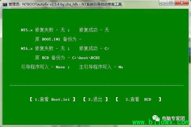

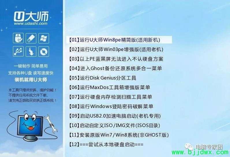

一、 开机出现BOOTMGR is missing
这个问题是因为系统引导丢失或者硬盘启动顺序颠倒引起。先重启 按F2 查看第一启动盘是否为系统盘,假如是则是系统引导丢失,下载一个Windows PE 如电脑店 进 PE U盘修复引导即可。假如不是则把系统盘调整为第一个按F10保存重启即可.

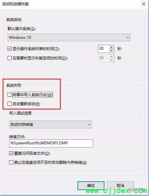

二、 电脑关机后自动开机
1、 进入BIOS,在电源管理菜单中,看“PME EventWake up”(PME事件唤醒),项是否“Enable”(默认值),若是,请将它改为“Disable”。
2、 右击我的电脑选“属性”-----“高级”----启动和故障恢复”中的“设置”,在打开的对话框中去掉“系统失败”中的“自动重新启动”前的对勾,按确定应用。
3.若是病毒引起,请使用杀毒软件进行全盘查杀。

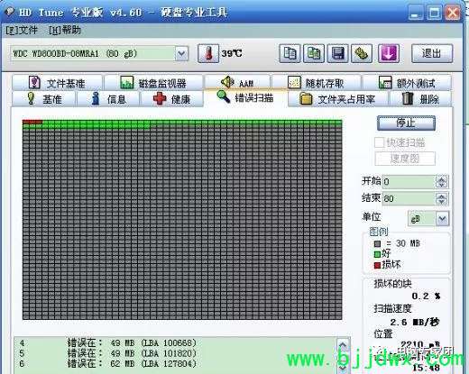

三、 固态硬盘的测试速度比机械硬盘还低的并伴随卡死的情况
用HD tune 错误扫描, 看看是不是延迟很严重,要是延迟很严重,就发回售后硬盘。
