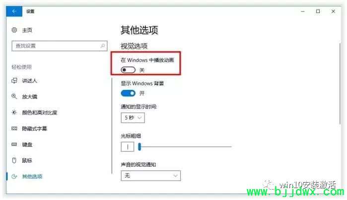

Windows 10 系统的用户还可打开设置窗口,选择「轻松使用 - 其他选项」,关闭「在 Windows 中播放动画」。
关闭「在 Windows 中播放动画」

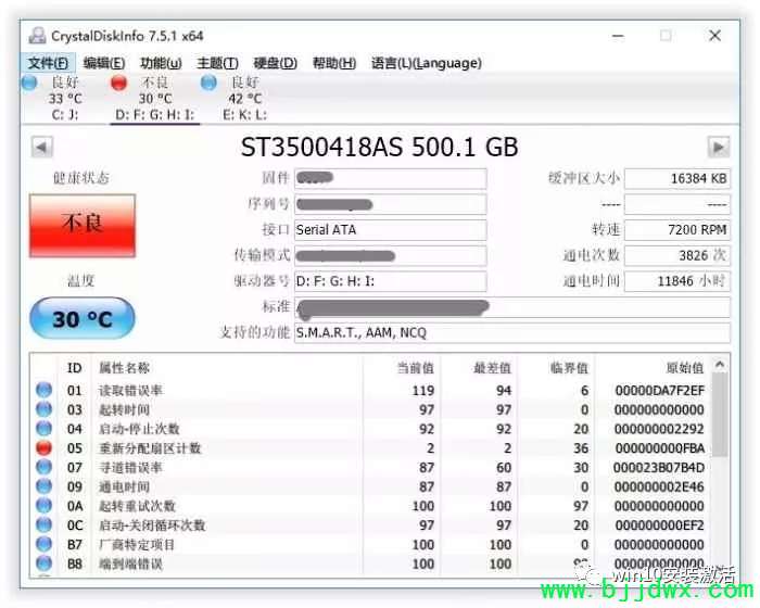

假如需要查看电脑硬盘的使用状况,推荐一款免费的硬盘检测工具 CrystalDiskInfo,软件安装包仅有 4.3MB、运行时占用资源较小,不喜欢折腾的用户只需根据官方给出的健康状态简单判断当前硬盘使用的状态,还可以查看通电时间以及硬件各种参数指标的状态来进一步判断硬盘是否已经老化或者出现问题,从而影响系统运行的状态。
检测硬盘出现不良的状态,需要注意数据安全和更换硬件

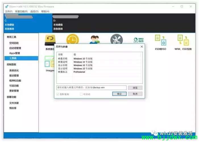

假如以上方案都不能帮助你解决好系统卡顿的问题,可以祭出「大杀器」:重装系统。Windows 10 系统内置了备份和恢复的功能,所以建议大家一个季度定期创建系统映像备份文件。使用 Dism++ 工具箱的系统备份功能可快捷备份系统映像。
Dism++ 提供系统备份功能
当然手里拥有一个随时用来安装系统的 U 盘,可是相当便携实用,班里的女同学要你帮忙安装系统时,U 盘安装系统还是很高效的,有这方面需求的用户,可以参考 Megabits 分享的制作一个四合一维护 U 盘,重装系统还能有多方便?。
