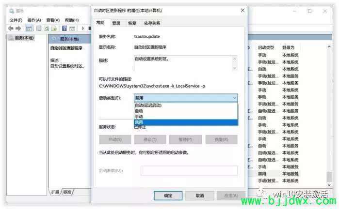

2. 系统服务项太多
Windows 服务是指 Windows NT 操作系统中的一种运行在后台的计算机程序。Windows NT 操作系统包含众多服务,分别运行在三种用户帐户环境中:系统、网络服务和本地服务,这些 Windows 组件通常采用 Windows 服务托管进程。服务提供了核心操作系统功能,比如 Web 服务、事件日志、文件服务、打印、加密和错误报告。
服务项的管理窗口
与用户运行的程序相比,服务不会出现程序窗口或对话框,只有在任务管理器中才能观察到它们的身影。服务项可分为自动、手动、禁用或自动(延迟的启动)共四种启动类型,用户系统假如存在过多自动启动类型的服务,将有可能导致系统后台运行占用过多资源的问题。当然我们仍然需要根据不同的系统服务项设定不同的启动类型,而不是统一设定为禁用的类型。

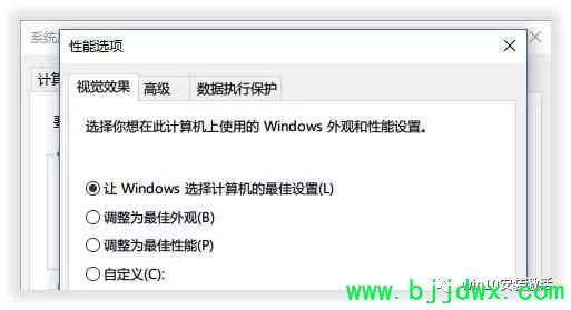

3. 开启大量系统动画效果
有些用户电脑硬件配置较为落后,在换用 Windows 10 系统后,有可能开启大量系统动画效果后,导致卡顿的问题,Windows 10 系统提供了大量 Windows 外观和性能设置选项,尤其是 Win10 的窗口动画有可能让用户在切换程序时出现卡顿的情况。
Windows 外观和性能设置

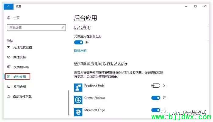

清理系统后台进程
依次打开「设置 - 隐私 - 后台应用」,用户可以选择允许哪些应用在不使用的时候仍然可以接收信息、发送通知和进行更新,这里列出的应用是 Windows 10 系统本身内置以及通过微软商店下载的 UWP 应用。
Windows 10 系统控制应用在后台运行的功能

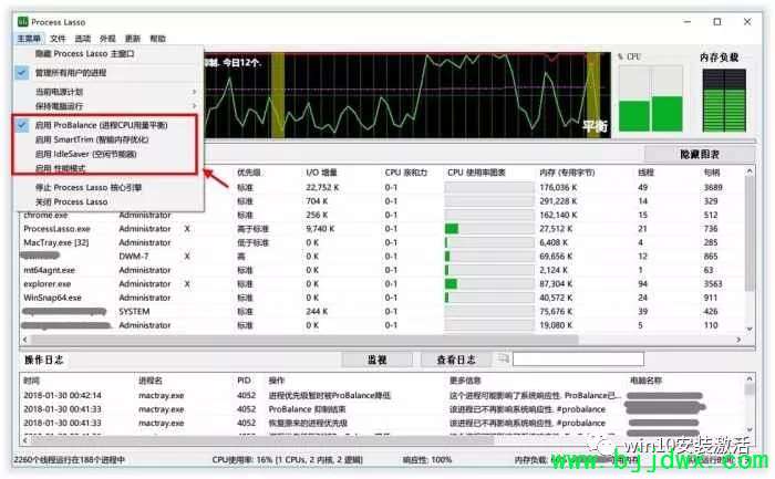

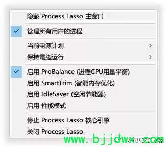

用户还可以使用 Process Lasso 优化软件,默认运行即可,根据我 π 签约作者 沨沄极客在「Windows 系统不好用?让这些系统优化工具来调教它」使用体验中表示,在安装了 Process Lasso 后,GPD Pocket 设备卡顿和白屏情况大大缓解,浏览多个网页的同时,还能用 Atom 编辑文本。
Process Lasso 提供了四种运行模式
在系统后台进程优化上,Process Lasso 会以 ProBalance 平衡模式作为默认的优化策略,主要以平衡电脑 CPU 占用情况作为考量指标。用户还可以为每一个进程分配优先级,查看到每一个进程的启动时间和文件位置,也可以干脆结束占用大量资源的进程。
Process Lasso 默认的优化策略是 CPU 用量平衡模式

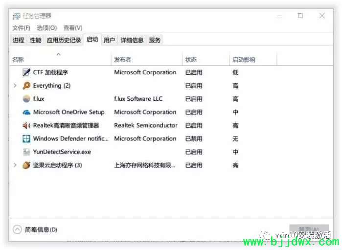

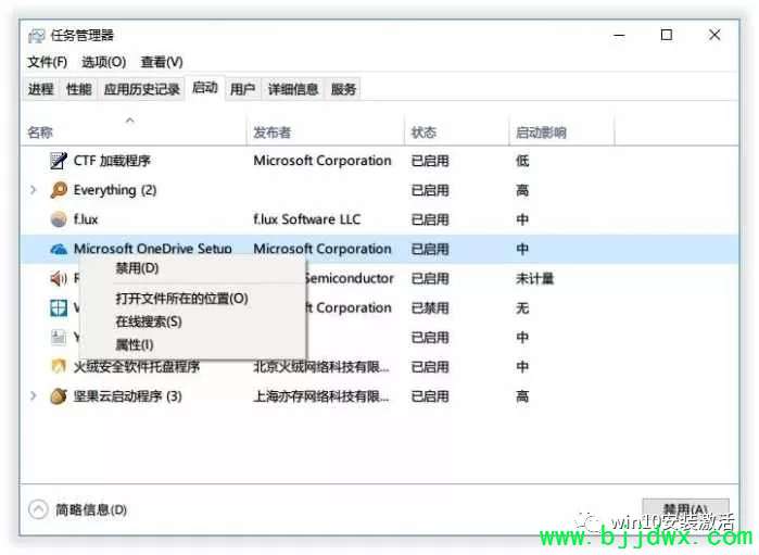

取消不必要的开机启动项
用户通过以下方式查看和管理系统中开机启动项:
  • 假如属于非 Windows 10 系统打开任务管理器,依次使用Win+R组合键打开运行框,输入msconfig后将打开系统配置的窗口,切换启动标签页,即可对系统启动项进行管理。
  • Windows 10 系统已经取消了从系统配置窗口中管理启动项的功能,直接打开任务管理器后,切换「启动」标签页;或者在开始菜单的搜索栏,输入 taskmgr /0 /startup,直接打开任务管理器的启动标签页。
右击提供了禁用选项

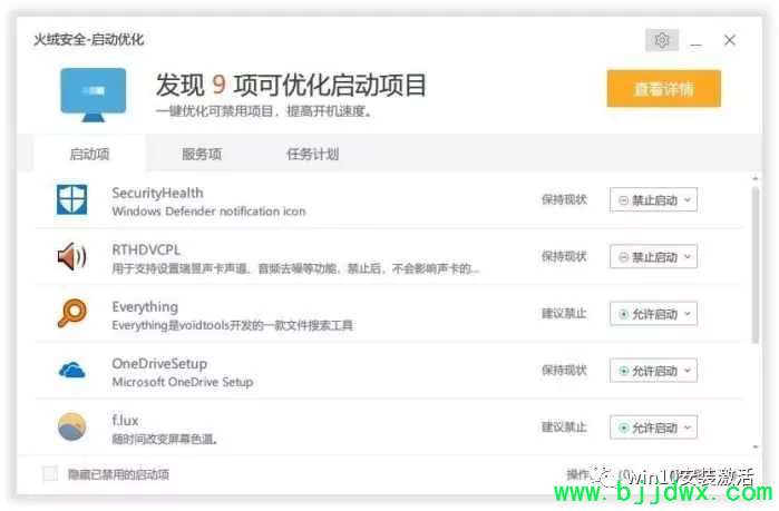

用户可以通过勾选的方式取消已经加入开机启动的项目。使用第三方软件的话,下面以火绒安全为例,打开「扩展工具 - 启动项管理 - 切换至启动项标签」,火绒以图表 + 简要说明的形式列出了开机启动的项目,用户可以直接选择软件内置的「一键优化」。
火绒安全提供了启动项优化的功能
