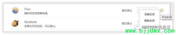

通过火绒内置的启动项优化,用户还可以手动处理启动项,可选择忽略、删除或者打开开机启动程序所在的目录,方便用户自定义不同的开机项。
火绒安全中启动项优化的手动处理选项

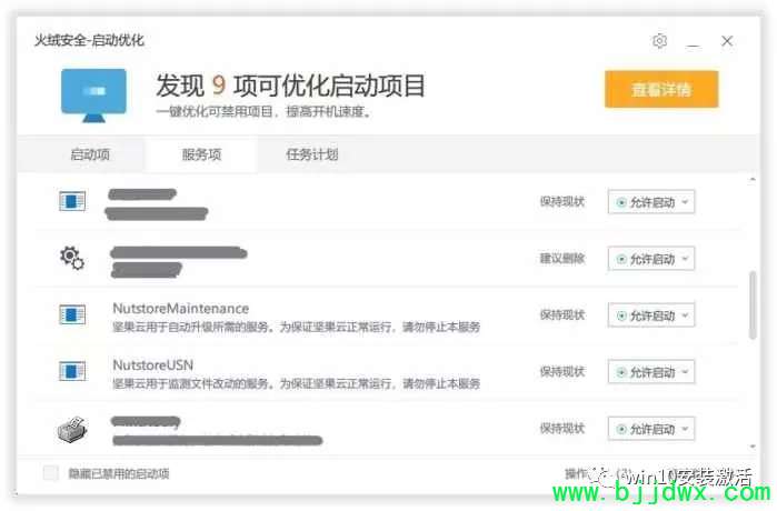

不喜欢折腾的用户可以选择第三方工具提供的优化策略,比如火绒安全的启动优化提供了一键优化功能,还可以回看操作记录、设置忽略项目。
火绒安全提供服务项优化的功能

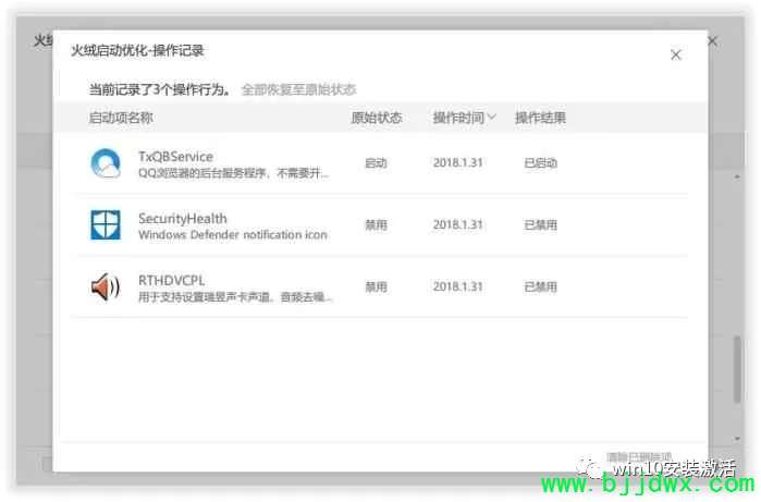

用户需要查看通过火绒安全优化过的启动项和服务项,点击「操作记录」后将弹出记录窗口,标记了曾经操作的记录信息,用户也可以一键恢复各个项目的原始状态,这一功能方便了以后操作失误时进行撤销恢复。
火绒启动优化的操作记录窗口
