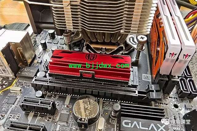

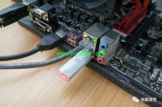

这样大家明白了吧,那么笔者就拿影驰B360 M.2主板配上影驰铁甲战将 M.2为大家展示,假如装上Windows 10系统吧!

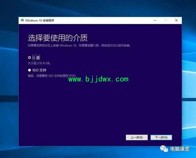

首先准备好一个高速USB3.0 U盘与另外一台电脑,到微软官网上下载最新的Windows 10 安装程序,利用U盘做一个最新版本的Windows 10系统安装U盘。

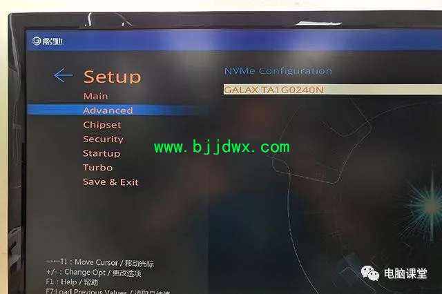

然后把NVMe固态硬盘安装上,测试机器是否能正常启动,并且能否识别到对应的硬盘。
刚才说的用高速USB3.0 U盘了嘛,好处就是做系统U盘的时候,速度更快,当然配上NVMe硬盘是大大缩短安装时间的。

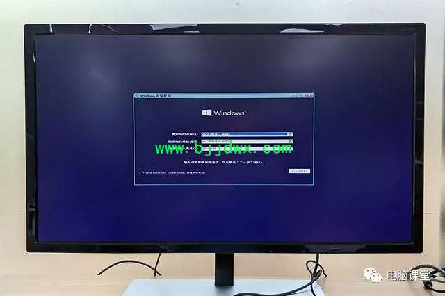

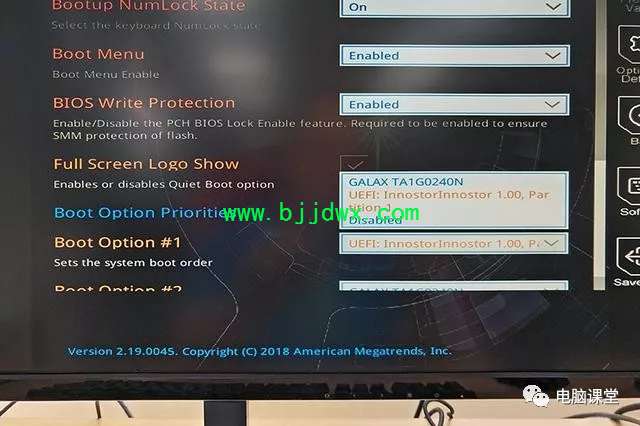

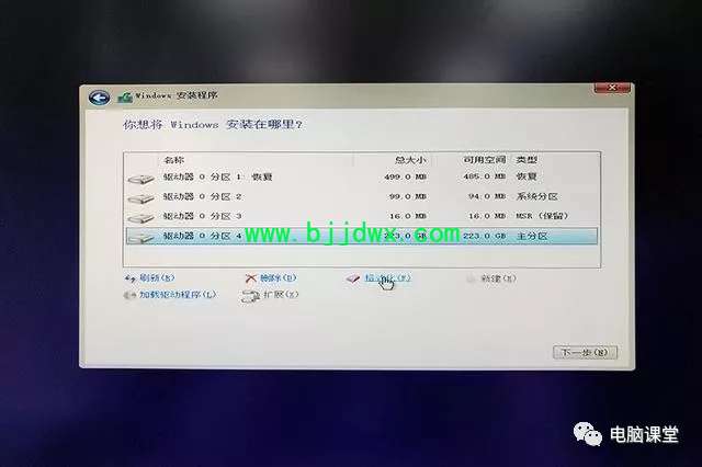

选择UEFI:U盘盘符的启动,这样完美支持UEFI+GPT+NVMe的Windows 10就准备好,待安装了。
