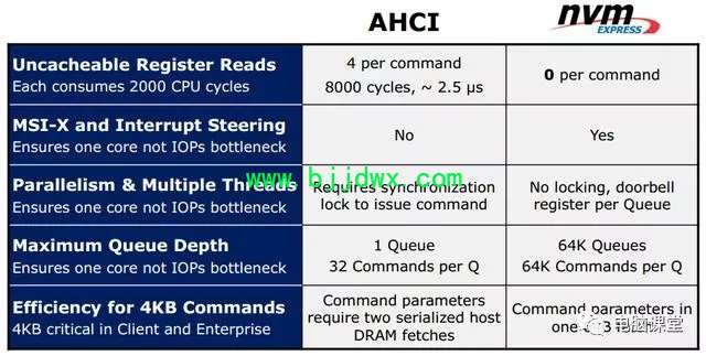

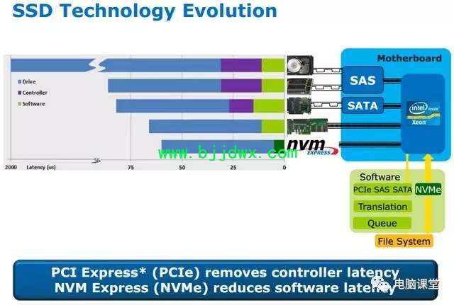

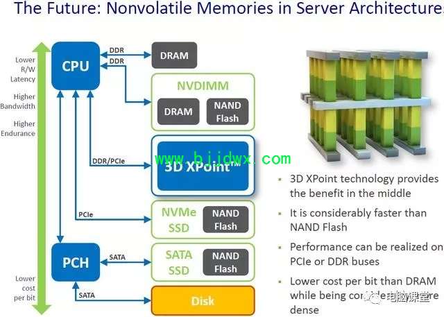

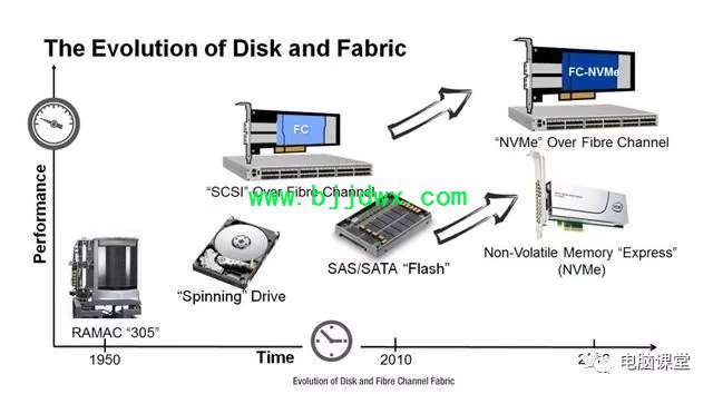

由于SATA接口自身速度上的限制,NVMe规范于2011年被正式提出来,用以取代AHCI协议,其重点在于有着更高的效率,可扩展性,以及强劲的性能。经过几年的发展,许多顶级的产品都已经来到了3000MB/读写速的级别,包括ITNEL、三星自家的产品,以及第三方的主控厂推出的产品(群联E12)
同时我们也发现,入门级市场上也越来越多NVMe的固态硬盘,这无疑是整台电脑上存储系统质的提升,但这里不少网友就有疑问了:“NVMe如何安装系统?”
其实装系统真的相当相当容易,只要基本满足简单的两个条件就好!

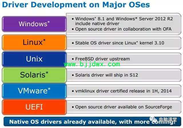

1. 系统支持
拿我们熟悉的Windows系统来说,对NVMe自带驱动支持的是Windows 8.1或者是Windows Server 2012 R2系统之后,那就是说目前主流的Windows 10系统是默认支持的。
但是呢,不少网友是比较喜欢旧的Windows 7系统 ,系统里是没有集成到驱动的,安装时候会发现装不上的问题(如之前的INTEL 100系列芯片组不支持WIN7一样),我们只需要在Windows 7安装前把NVMe驱动集成到里面就好了,再配合上UEFI启动来装就可以了呢。这部分网友们还是直接度娘就能找到了,笔者这里就不多说了。

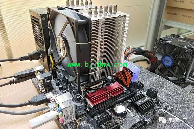

2. 主板支持
为何要主板支持呢?看吧,NVMe SSD直接就是走的PCIe通道与CPU直接对话,那就注定了太旧的产品是不可能支持这个较新的协议的。目前已经知道的是INTEL 90/100/200/300系列芯片组主板与AMD A320/B350/X370/X470/X399系列芯片组主板都是支持NVMe的。

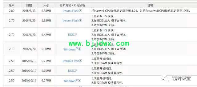

而部分旧的X79主板仍是能支持NVMe,但是得由厂商或者是第三方的大神推出相应BIOS,然后刷上空个BIOS就能使用上了,当然若你是相当纠结这一小部分问题的,那么直接买8代处理器配上300系列主板更好。
