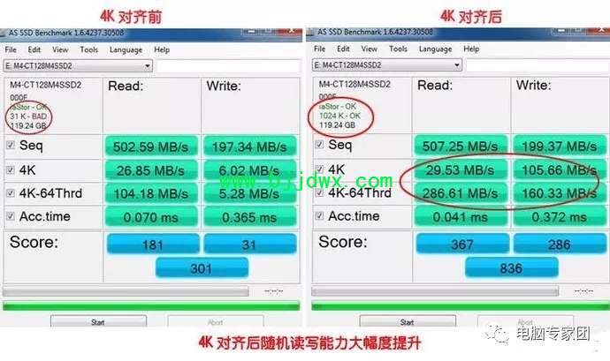

一台电脑,无论你是机械硬盘还是SSD固态硬盘,,在你为装系统之前进行分区的时候有一件事是必须做的,那就是 ——4K对齐。很多人疑问:为什么要这么做?有啥好处呢?因为在进行4K对齐后的电脑无论在反应速度或者性能上都会有不同程度的提高4K对齐的好处就是:不但会极大的提高数据写入和读取速度,还会减少固态硬盘不必要的写入次数,总的来说就是使您的计算机读写速度更快,不管是开机、关机、或者在整个使用过程中,都保持一个高效的运作状态。特别是进行了4K对齐的机械硬盘尤为明显,所以,为硬盘进行4K对齐是很有必要的。

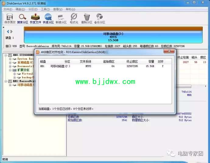

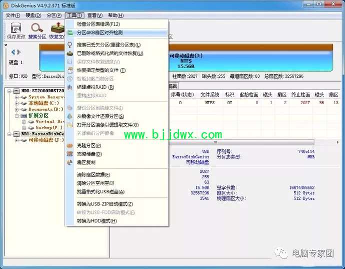

1.选择需要检测的硬盘,然后点击“工具”菜单中的“分区4K扇区对齐检测”选项。
2.在弹出的窗口上可以查看硬盘是否已经4K对齐

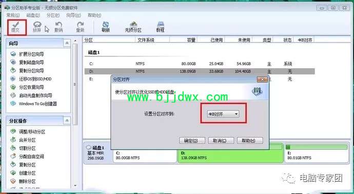

1.选定一个需要检测的磁盘,点击鼠标右键依次选择“高级操作”—“分区对齐”。

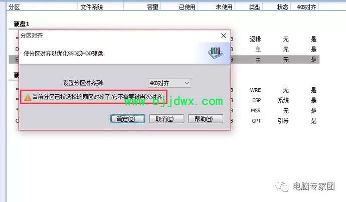

3、最后按照提示进行操作即可,假如已经对齐了的话,就会显示
