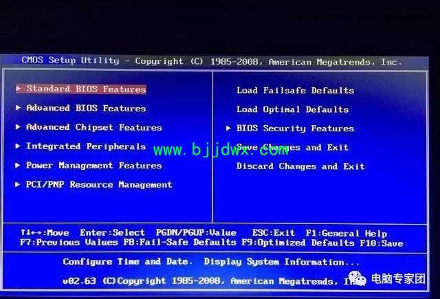

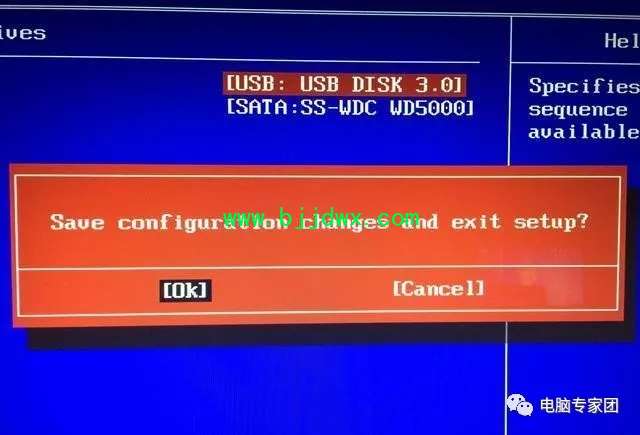

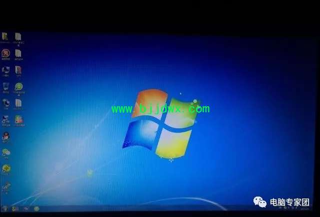

重启电脑,在电脑开机时连续点击Delete键,进入BIOS设置
选择Aduanced Chipset Fetures,然后移动光标到第三行,选择Hard Disk Drives。

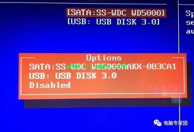

选择1st Drive,设置USB启动,然后按F10保存,再重启电脑。
请点
第二步,清除密码。

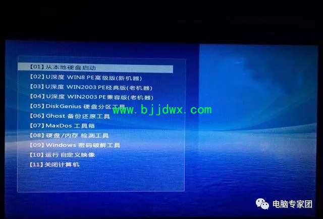

此时连续点击F10、 F11、 F12三个键,注意不是同时按,从U盘启动。

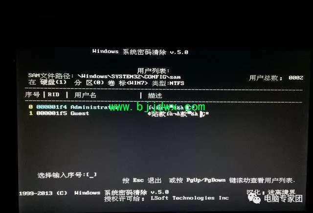

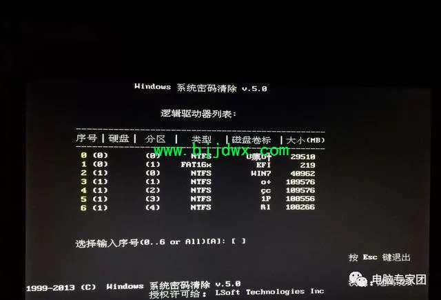

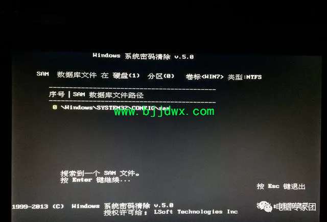

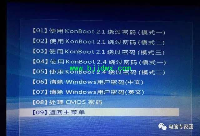

选择【09】Windows 密码破解工具——【06】清除Windows用户密码

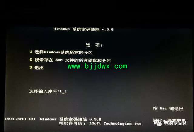

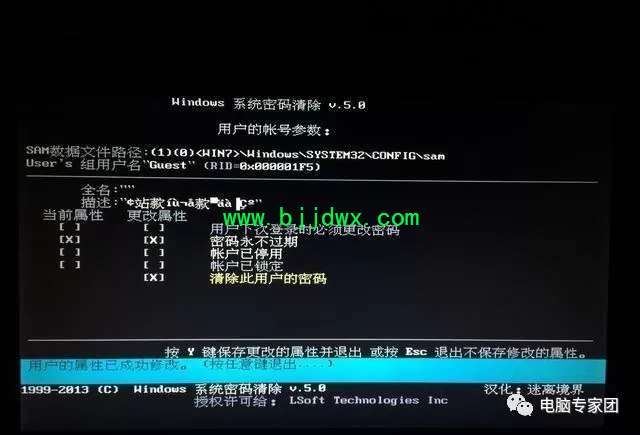

输入选项中的序号进行扫描,找不到SAM文件的就按任意键退出。
全部扫描删除后重启电脑。可以看见刚才的密码已经不见了,我们可以顺利的进入系统。
