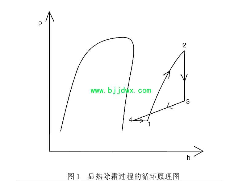

1、显热除霜
       显热除霜是指利用制冷系统压缩机排气管至电子膨胀阀前的旁通回路,将压缩机的高温高压排气直接引到电子膨胀阀前,再经过电子膨胀阀的等焓节流将压缩机排气引入空气换热器中,通过压缩机排气热量将空气换热器翅片外侧的霜层除掉,同时保证制冷剂在空气换热器中只进行显热交换而不进行冷凝。
        保证显热除霜运行(制冷剂在空气换热器中只降温不冷凝)的关键是除霜过程中对空气换热器中制冷剂压力进行控制。而通过控制电子膨胀阀的不同开度就可以实现对空气换热器制冷剂压力的调节。电子膨胀阀代替了传统制冷系统中的节流元件—热力膨胀阀。
除霜的过程中四通阀不需换向,这样原有因为四通阀换向除霜所带来的各种问题都得到了解决。除霜的热量来源为压缩机所做出的功和压缩机壳体的蓄热量两部分。
