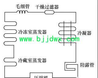

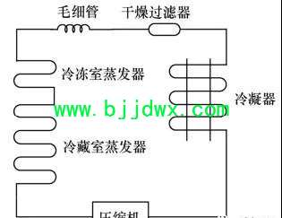

一、普通电冰箱的工作原理
1构成
普通电冰箱因多采用往复式压缩机,所以它的制冷系统由压缩机、冷凝器、干燥过滤器、毛细管、蒸发器构成如图1~图5所示
图1、 普通电冰箱的制冷系统1
图2、 普通电冰箱的制冷系统2
图3、 普通电冰箱的制冷系统3
图4、 普通电冰箱的制冷系统4
图5 、普通电冰箱的制冷系统5

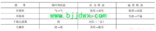

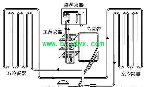

2工作原理
图6、制冷时制冷剂在各部位状态及压力
3典型故障
制冷系统的焊点、器件、管路出现泄漏情况,使制冷剂跑光或泄漏较多时,会产生不制冷或制冷差故障;若系统内有水分或杂质会产生冰堵或脏堵故障。

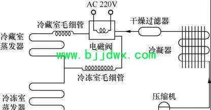

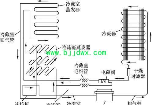

二、双温双控制冷系统的工作原理
1构成
制冷系统由压缩机、干燥过滤器、冷凝器、电磁阀、冷藏室毛细管和冷冻室毛细管、冷藏室蒸发器和冷冻室蒸发器等组成,与一般的双门直冷式冰箱的制冷系统相比增加了一个毛细管、一个电磁阀。典型的双温双控制冷系统如图7、图8所示。
2工作原理
图7 、双温双控制冷系统1
图8、 双温双控制冷系统2
电磁阀通电时,电磁阀动作,切断冷藏室毛细管,接通冷冻室毛细管,制冷剂经冷凝器散热冷凝后,通过冷冻室毛细管降压节流,直接进入冷冻室进行蒸发汽化,吸收冷冻室的热量,实现冷冻室的单独制冷。
3典型故障
系统除了出现不制冷、制冷差、堵塞故障外,电磁阀异常还会产生冷冻室温度正常、冷藏室温度过低或冷藏室正常、冷冻室温度高(制冷差)故障。

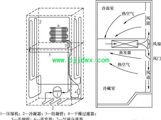

三、间冷式冰箱制冷系统
图9、 间冷式电冰箱的制冷示意图
