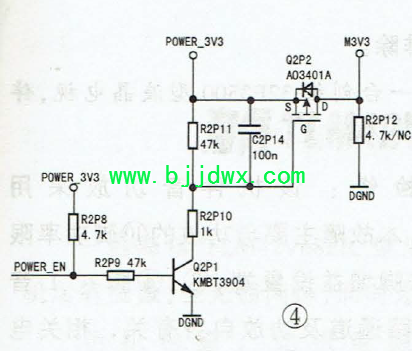

一台创维32X5型液晶电视,上也后面板指示灯闪烁,不开机。
分析检修:首先测开关电源输出的12V正常,由此推断故障在控制电路中。主板得到12V供电后,先通过U2PO形成POWER_3V3电压,再通过FB2PO变成A3V3,给控制系统时钟、复位电路供电,系统开始运行BOOT程序,指示灯闪烁。随后主芯片105脚输出开机信号POWER_EN:一路控制Q2P2输出M3V3,供给FLASH及DDR,并运行FLASH中的操作系统,同时将应用程序调入DDR;第二路信号使U4PO输出内核电压CORE_lVl;第三路信号使U3D0输出D5V,供USB、MHL端口工作。
上电测U2P0输出3.3V正常,但Q2P2输出的M3V3电压仅1.2V,显然不正常。
检查M3V3电压形成电路,如图4所示。短接Q2P2的D、S极,此时M3V3电压正常,由此判断M3V3电压负载正常。检查Q2P2外围元件,发现电阻R2P8虚焊,补焊R2P8后故障排除。
