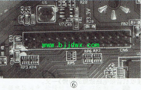

4.上屏线接口CN6

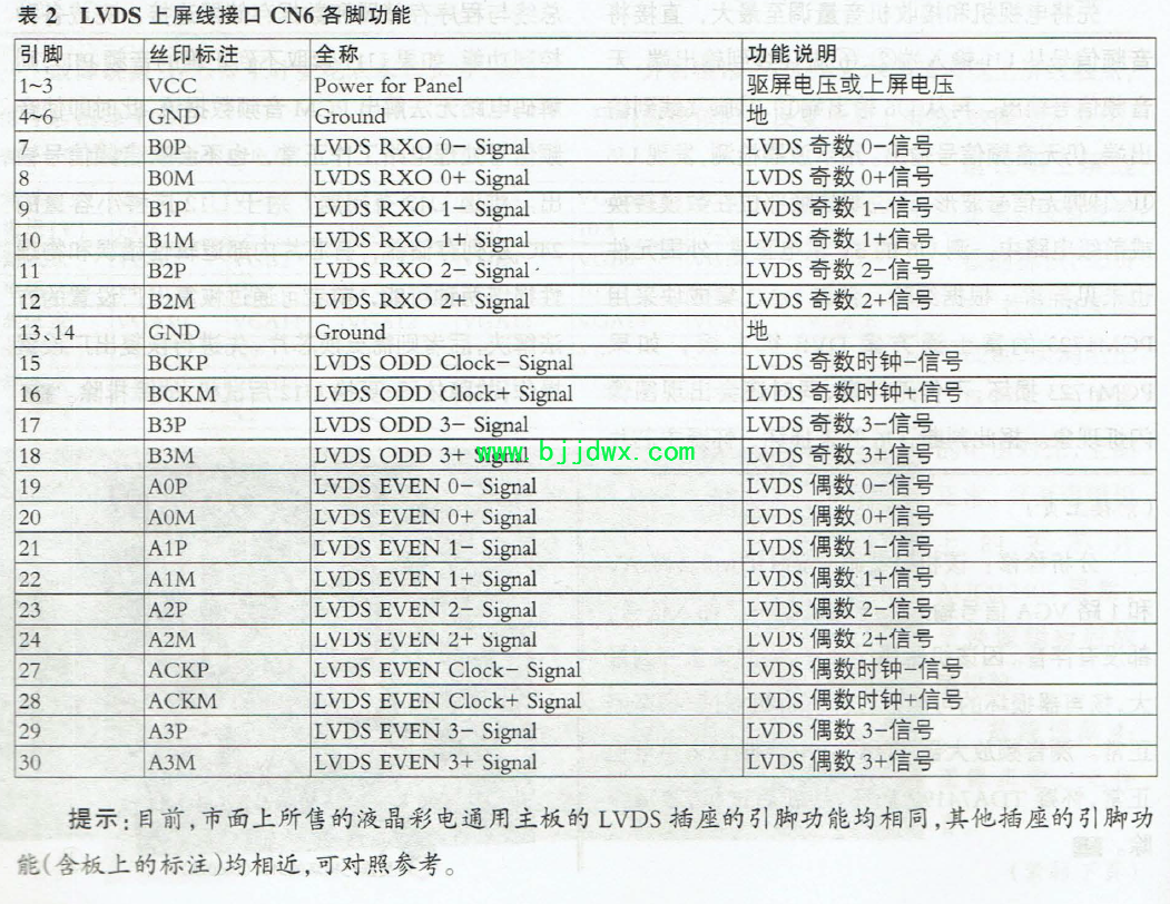

CN6 为LVDS 上屏线接口,靠近标有白色小三角形的插针为①脚,如图6 所示。①脚所在排从左向右的脚位依次为1 、3 、5 、7 ……, ①脚对面一排从左向右的脚位依次为2 、4 、6 、8 ……,其引脚功能见表2。
提示:目前, 市面上所售的液晶彩电通用主板的LVDS 插庄的引脚功能均相同,其他插座的引脚功能(含板上的标注) 均相近,可对照参考。

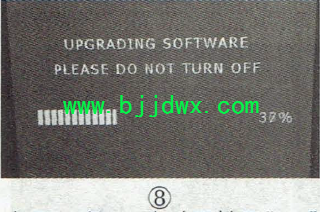

接下来在主板的CN5 插座中接上按键、遥控接收头与红、绿指示灯(若无按键,可只接遥控接收头与红、绿指示灯),然后将装有升级文件的U盘插到主板的任意一个USB 接口中,最后按住"EN" 键不松手(或将CN5 中的EN 端对地短接),并接通1 2V
电源,这时红色指示灯亮, 几秒后红、绿指示灯交替闪烁,屏上出现升级进度条,如图8 所示,此时可松开"EN"键(或断开EN 端对地的短接线)。
提示: ( 1 )若主板已升过级,但原升级程序对应的分辨率与实际所配液晶屏的分辨率相差过大,再次软件升级时,屏上可能元任何显示(黑屏或白屏) ,但红、绿指示灯会交替问烁。
( 2 )在软往升级过程中,不能拔下U 盘,也不能断开主板的供电。否则,会导致主板软件系统损坏,无法再用U盘升级。
约两分钟后指示灯停止闪烁,升级进度显示"100%" ,随后绿灯熄灭、红灯亮, 主板自动进入待机状态,这说明软件升级成功,此时需断开12V 供电,并拔下U盘(否则,主板会自动开机并重复升级) 。接下来再上电二次开机, 观察开机画面及图像是否正常。
