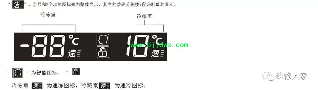

八、显示面板功能介绍
LED屏,黑色底,白色灯光。温度单位
