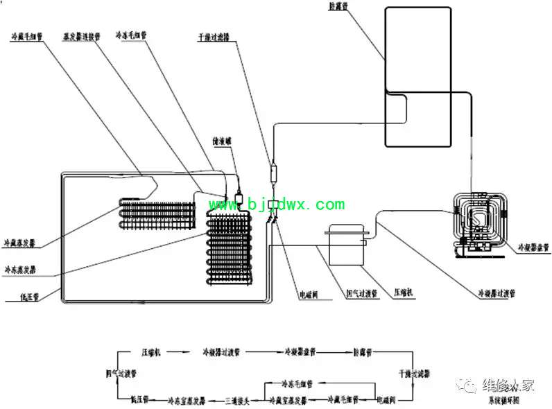

温区控制
冷冻、冷藏并联运行,但冷藏经过冷冻回路(可同时或冷冻单独制冷、冷藏可关闭但冷冻不能关闭)
单阀

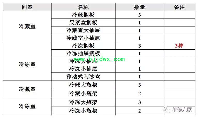

四、箱内基本配置

六、制冷系统原理图(单阀二温区)
