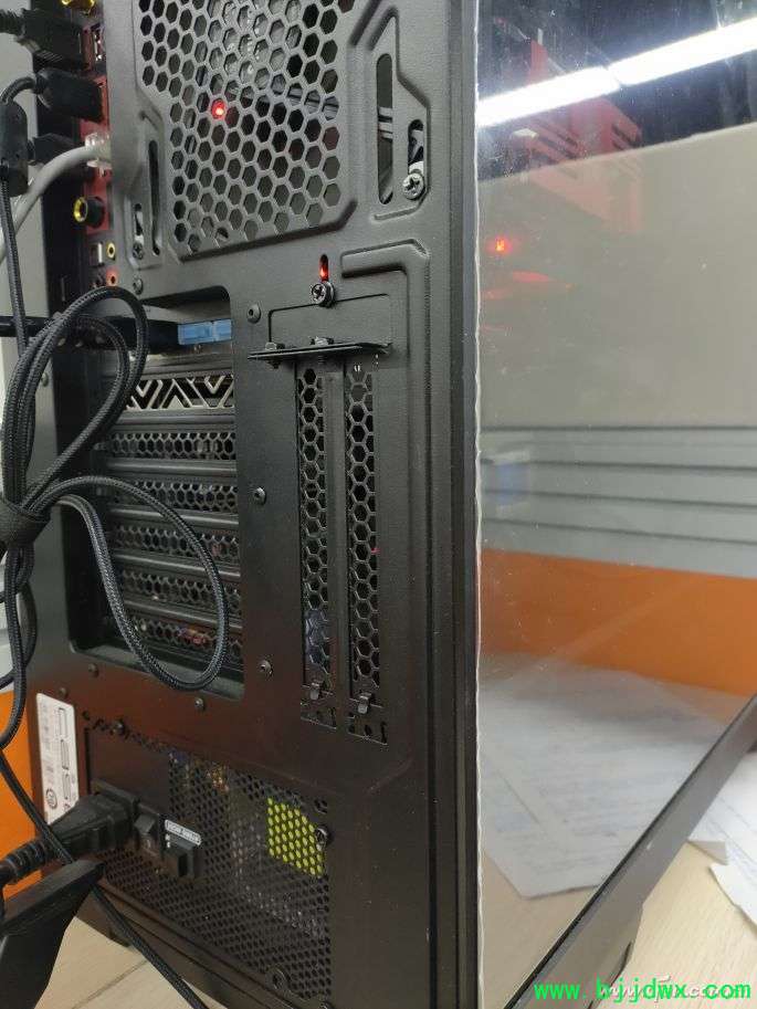

有些小伙伴买了中端机箱,会看到它们已经提供了立置显卡的I/O接口位置,直接用不好吗?问题是这些位置大都很靠近侧面板,如果你的侧面板没有进气口,或者不打算敞开侧面板使用,那么显卡风扇就“贴脸”侧面板了,肯定不利于散热,还不如直接购买支架,把显卡安装得靠里一些呢。
06
至于性能,包括前面提到的手动降低PCI-E模式在内,实际测试都没有明显差别(其实现在的PCI-E 4.0显卡还用不到这么大带宽,PCI-E 3.0模式基本不影响速度),所以想要动手的小伙伴不用担心,just do it就好啦。
