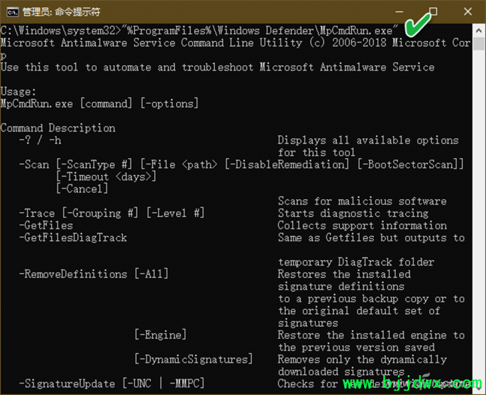

以命令方式执行Windows Defender,所使用的程序是MpCmdRun.exe,该程序位于Windows Defender的安装目录中。MpCmdRun.exe程序的精华在于其所包含的丰富的运行参数,本文中我们将用到几个常用的参数。更多参数说明可直接运行如下命令来获取(图1):
"%ProgramFiles%\Windows Defender\MpCmdRun.exe"

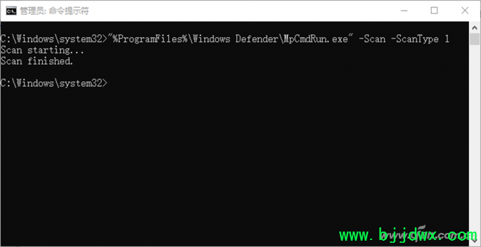

如果要对系统执行一次快速查杀,可以使用如下命令(图2):
"%ProgramFiles%\Windows Defender\MpCmdRun.exe" -Scan -ScanType 1
1922A-MLDY-2
上述命令中的-Scan参数表示开始扫描恶意软件,而“-ScanType 1”表示扫描类型为快速扫描。
命令执行后,可看到窗口中显示Scan starting信息,程序在默默地执行快速扫描任务。扫描结束后,显示扫描结果并显示Scan finished完成信息。

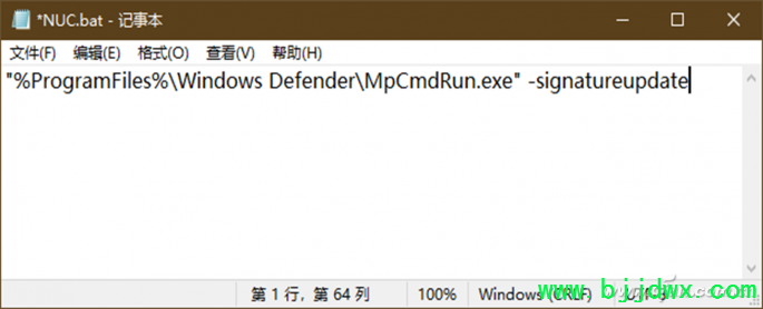

3. 建立检查升级的快捷方式
如果需要检查Windows Defender定义更新,只需如下一行命令即可实现(图3):
"%ProgramFiles%\Windows Defender\MpCmdRun.exe" -signatureupdate
1922A-MLDY-3
其中的参数“-signatureupdate”表示检查新的定义更新。
