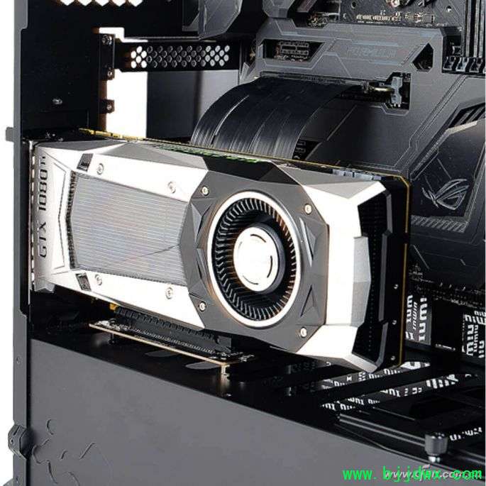

自己装过机的小伙伴肯定有个印象,那就是显卡特别难装,这个大家伙只靠插槽和接口面板的两个螺丝固定,大概是机箱里安装姿态最别扭也最危险的配件了。如果能让显卡站在机箱里,肯定安全又好用,其实这事儿不用等新架构机箱,只要花很少的钱,在现有机箱上就能搞定。
00
首先咱们得比一比,看看显卡立置在底部或者下置电源上,会不会阻碍到CPU风扇等配件。一般来说,用标准ATX机箱肯定没问题,使用水冷的小型机箱问题也不大,什么?你在小型机箱里还塞了个巨大的CPU风扇?那就有点够呛了。

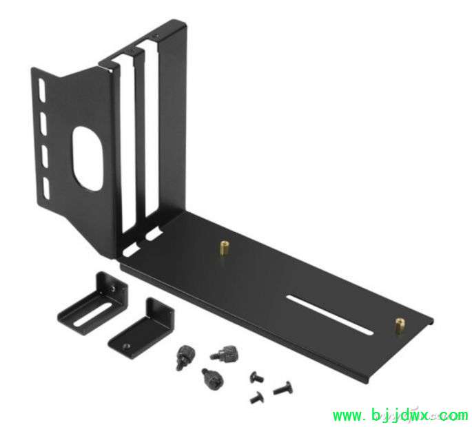

立置支架有两种,一种是替代原本的I/O面板,需要把之前的挡板全拆掉,还得剪断固定支架。只要显卡不是特别长,小编更推荐使用略微缩进机箱内,不用暴力拆除I/O面板的支架。
03

下面就很简单了,插好延长线、固定支架并安装显卡,注意插好供电线,开机就完事儿了。
