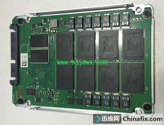

  断电保护则是每一个固态硬盘主控都必须考虑的,它原本是只出现在企业级型号中的。过去我们讲一颗固态硬盘带不带断电保护,指的是固态硬盘是否有独立的断电保护电路,包括储能电容、监测电路和固件中的保护动作执行逻辑。完整的断电保护应该包括运行时用户数据保护以及DRAM缓存当中元数据的保护。

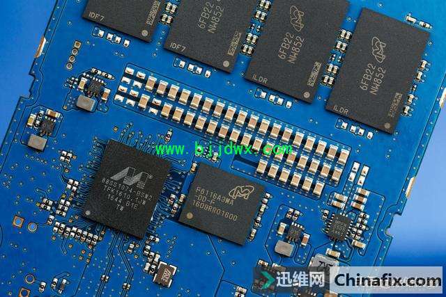

  消费级的固态硬盘因为成本和定位的原因,在应对意外断电的防护上只做到了防止掉盘的作用。比如在美光MX300上这样一排小电容,容量上比较有限,只能保护FTL闪存映射表的安全,保护固态硬盘不掉盘就算完成使命了。

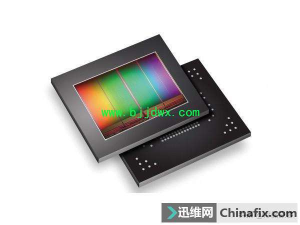

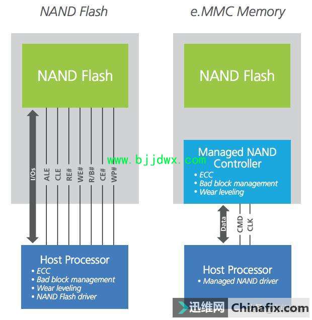

  除了固态硬盘之外,还有其他地方也会有相似的闪存主控存在,譬如eMMC、UFS闪存,就是自身集成了主控功能的芯片,能够实现闪存的管理和读写指令的排序、解码、执行、回馈。
如何识别SSD固态硬盘主控?
  eMMC、UFS大都用于手机、平板当中,因为这些设备运算能力不够强大,需要储存芯片能自己完成闪存管理等众多功能。
