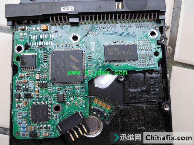

  主控就是固态硬盘的主控制器,一颗硬盘的大脑,相当于手机中的处理器。每一块硬盘都有它的主控,即便是机械硬盘也不例外,只是机械硬盘的性能基本已经定型,而且全球也只剩下希捷、西数和Toshiba三家主要厂商,对主控的关心就远不如丰富的固态硬盘产品。

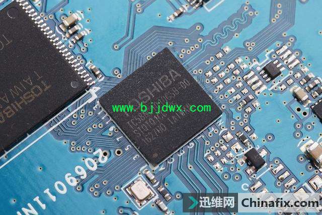

  现在很多原厂固态硬盘也不再运用完全自主研究的主控芯片了,比如英特尔545s和660p/760p、美光的BX500、MX500,运用的都是T W慧荣的主控。再比如说Toshiba的TR200,名义上它运用的是Toshiba自家的TC58NC1010GSB,其实仔细一看,还是群联PS3111的底子。

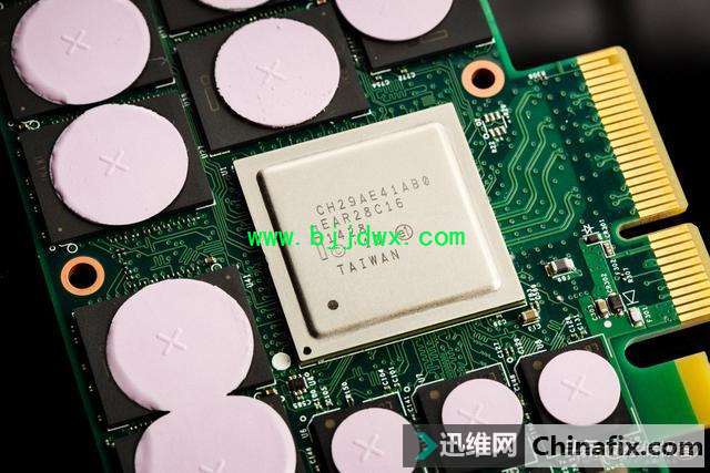

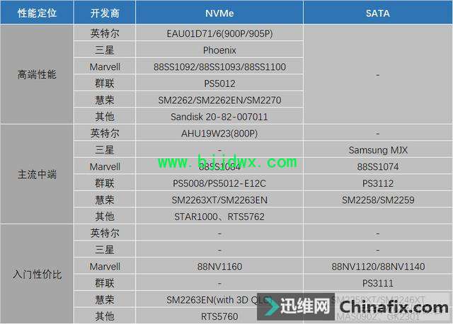

  在原厂主控之外,常见的固态硬盘主控还有Marvell、群联、慧荣、Realtek瑞昱(yù)、Maxiotek(云莲),包括VIA也有研究SSD主控的消息。
  国产主控里有忆芯、国科微等等。通过主控的型号,就能大致的判断采用它的固态硬盘大致处于怎样的定位。

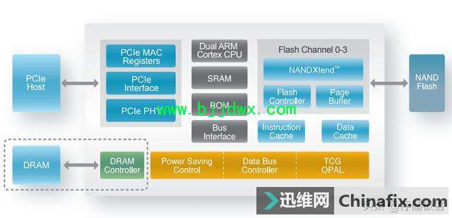

  为什么主控在固态硬盘中的地位如此重要呢?有三点。第一点,作为固态硬盘的"大脑",这个是对主控最基本的功能需要。主控首先要有一个处理器,但又不仅仅是一个处理器那么简单。
