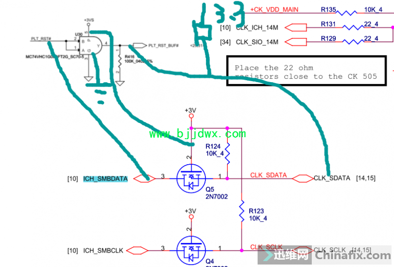

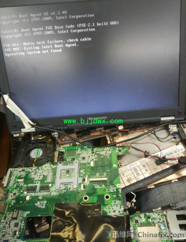

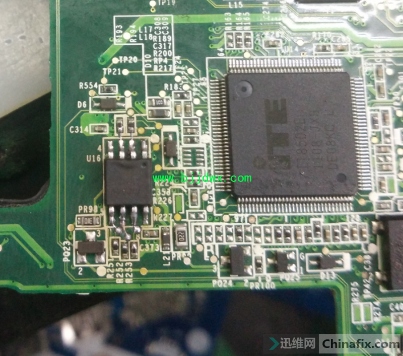

板号LL5A,机器到我手上故障是挡内存1.1A不亮。bios被干烂了,刷好bios补好bios脚位的断线,依旧不亮机。

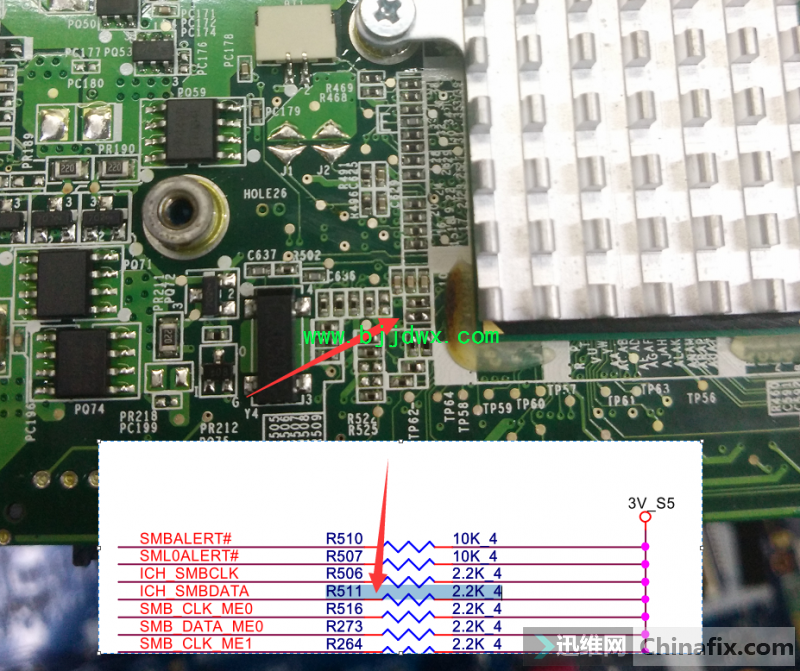

  供电复位都ok,存条件,发现有一路内存总线电压不对,只有1.7V。断开桥到内存的smbus转换管Q5,依旧1.7V,那就是桥问题了。风枪加焊故障依旧,魔改开始。
  从2.2K,依次降低到1K,300欧,100欧,目的是让smbus电压变高,反正触发可以亮机了,这一路smbus电压变成2.7V。但是不稳定,连续触发几次有一次不开机,又挡内存了,不过是1.2A的电流。再魔改。

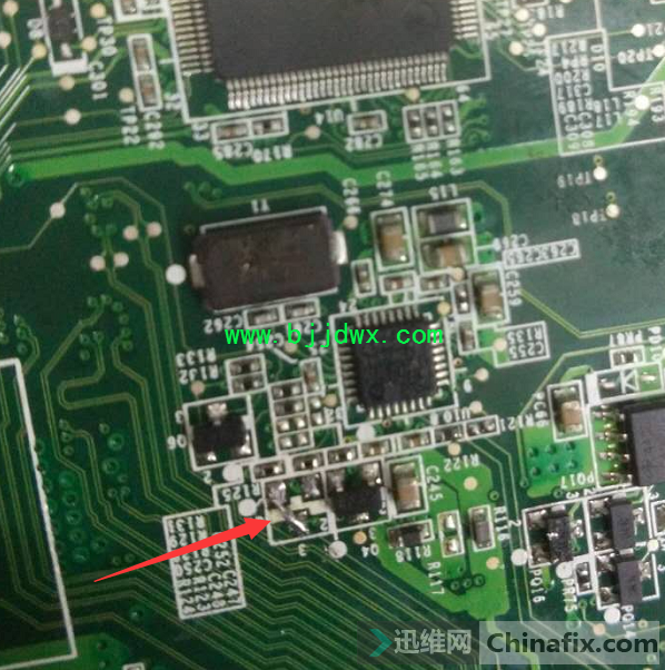

  为了稳定输出SMBUS为3.3V,没有直连Q5的2端,而是断开Q5加个与门,放大这个smbus信号,我在后面输出端加了一个上拉电阻,我发现低于100欧就会挡内存,smbus是波形,上拉电阻小了会让信号拉不低3.3V,不行,一恼火直连Q5两端。
  触发多次亮机,只是SMBUS有时2.7V,有时3.1V,不知道能撑多久了。
  偶尔关机后会不开机挡1.3A,决定换桥修理
