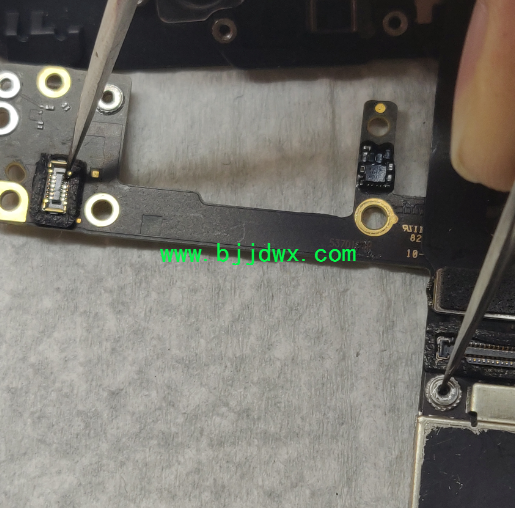

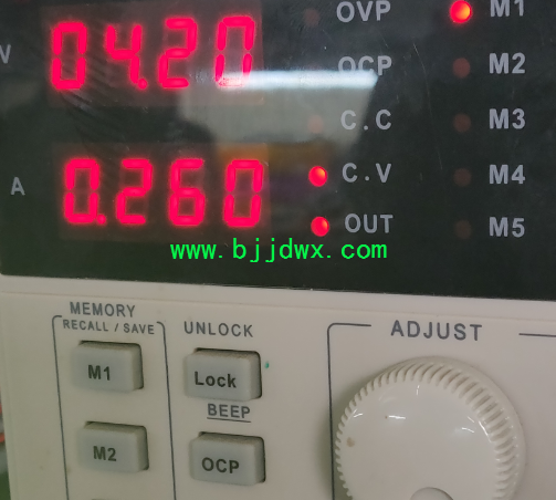

摘要: 领来6S故障板  这是版号  先检查外观有没有进水有没有摔过变形,只发现发现WIFI芯片附近有进水腐蚀  清洗干净接电,发现接电漏电234ma  接电漏电是因为电池电压电路和主供电电路上有问题元件引起的漏电,因 ...
0.51.01.0542
 于是开机
  电流正常,到这里应该亮了

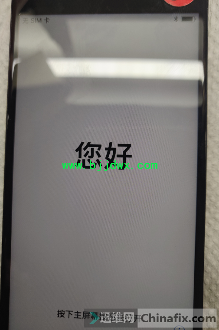

  进系统了
  因为是R版卡贴机,没有卡贴会自动跳出激活模式,到此维修结束。
