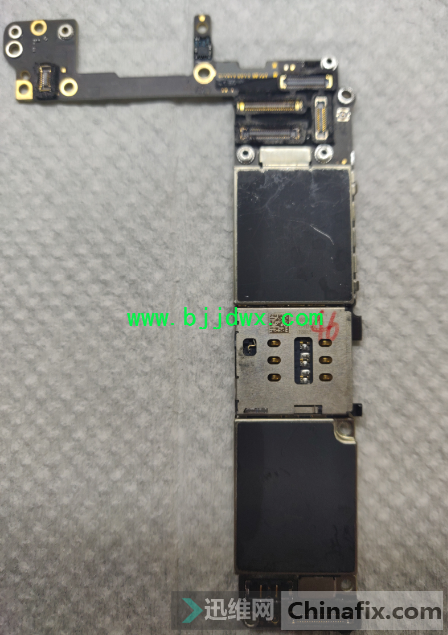

领来6S故障板

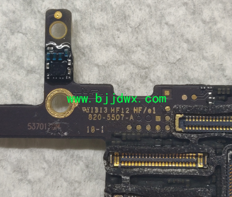

  这是版号

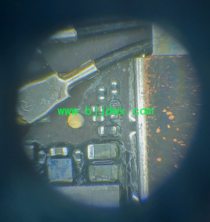

  先检查外观有没有进水有没有摔过变形,只发现发现wifi芯片附近有进水腐蚀

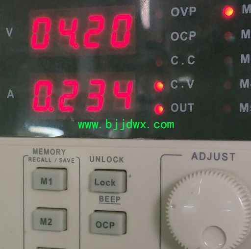

  清洗干净接电,发现接电漏电234ma

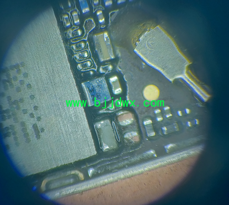

  接电漏电是因为电池电压电路和主供电电路上有问题元件引起的漏电,因为WIFI芯片附近的主供电电容有进水腐蚀过,果断拆掉。
