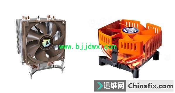

在组装电脑的时,CPU安装完成后,是需要安装CPU散热器进行散热,否则电脑是没办法正常使用的。现在市面上最常见的是风冷散热器,又分为塔式散热器和下压式散热器,那么CPU散热器风扇是“从右往左”和“从下往上”吹,对处理器和显卡的温度是否有影响呢?下面我们来测试一下,究竟CPU散热器如何安装散热好
  此次测验在不一样方向分别做三次测验:处理器的AIDA64 FPU单烤,GPU的Furmark烤机,以及两个压力测验同时启动,来看一下塔式散热的风扇“从右往左”和“从下往上”吹,对处理器和显卡的温度影响。

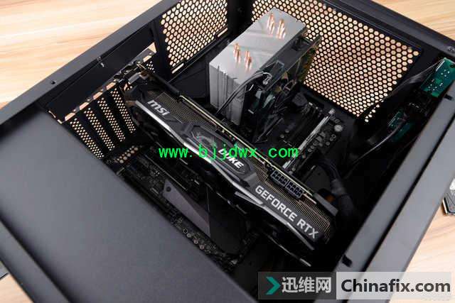

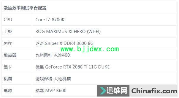

测试平台:
  整套配置的方向就是用Core i7-8700K和RTX 2080Ti制造足够的热量,在一个比较小的机箱内,改变散热器的方向达到影响处理器和GPU的最终温度。
CPU散热器如何安装散热好?不同方向安装CPU散热器大测试

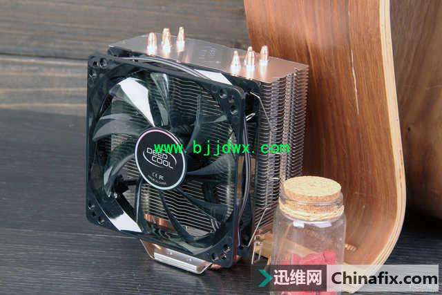

  没错,就是用玄冰400来压Core i7-8700K!不过还是要把处理器的频率控制在4.1GHz,保证单烤FPU的满载温度在80℃以内。

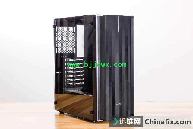

  机箱选择比较紧凑的游戏悍将大机箱,减少内部空间,加快机箱内部空气升温速度。

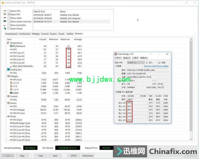

① AIDA64 单烤FPU
  其实这里算是一个空白对照实验,图中的最高温度达到90℃是由于开了Furmak GPU压力测验导致整体温度升高。可以看到即使进行了30min的FPU单烤,处理器的核心温度也处于不到80℃的状态。

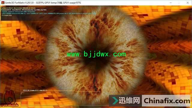

② Furmark GPU压力测验(辨别率1600*900)
  Furmark的GPU压力测验下,显卡的温度最终稳定在78℃左右,最高温度曾达到81℃。
