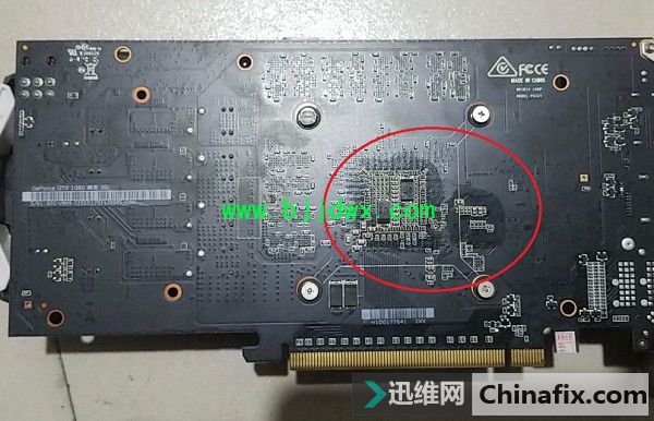

2:看显卡菊花:显卡是不是矿卡看显卡的核心,如图:
如何挑选二手显卡?怎么辨别矿卡 图2(显卡核心发黄)
  图片里这个卡绝对是矿卡,很多半年以内的矿卡,如果矿场条件好,有空调严格控制温度、湿度和通风,这类显卡的核心只会微微发黄。
  有的矿卡拆开来深度清灰,重新清洗翻新,成色和新的没啥区别,这种卡比矿卡更恐怖,也是很多小白被坑的地带。
  根据国家目前的环保政策,显卡去除了最后一道洗渍工序,新卡菊花也黄。而且高端卡基本都有背板,完全看不到核心后面的元件的。所以,看核心是否发黄只能作为一个简单的依据。

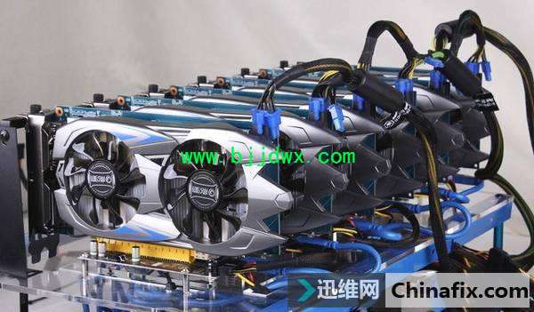

  矿机直接上6张卡,矿机的结构设计使显卡不需要用螺丝固定,直接用扎带固定,或者说需要暴力拧螺丝。所以,如果你收到的卡侧面挡板无任何使用痕迹,或者严重变形,那么,你手里的卡95%是矿卡。
