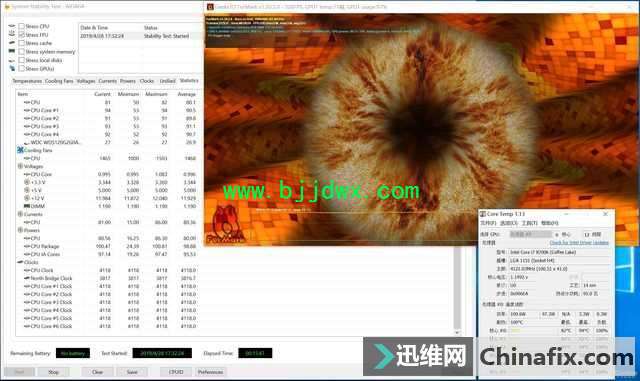

⑦ “从右往左” + 背部机箱风扇
深度探究!不一样方向安装处理器散热器,效率一样吗
上次测验中最高效的机箱风扇位
CPU散热器如何安装散热好?不同方向安装CPU散热器大测试
  对比③组的测验,处理器的温度降了10来℃,GPU的温度也降了5℃。对比③组,这一把新增的机箱风扇甚至比处理器散热器对显卡的散热帮助更多。

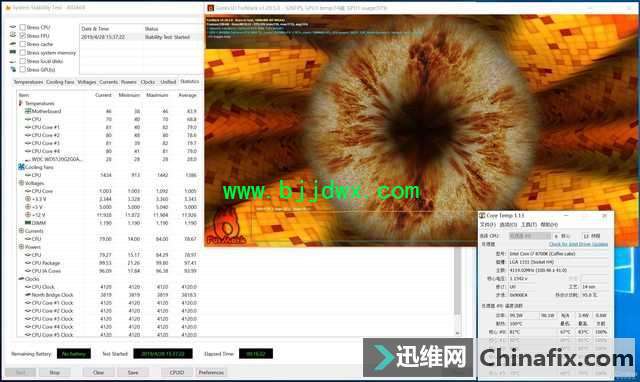

⑧ “从下往上” + 背部机箱风扇
  同样地,即使是在“从下往上”的装法测验中,只要加一把机箱风扇及时带走机箱内部热量,处理器的温度也能保持在90多℃,并不会出现高温降频。对比⑥组,显卡的温度再往下降了4℃,效果相当显著(处理器是否降频不作讨论)

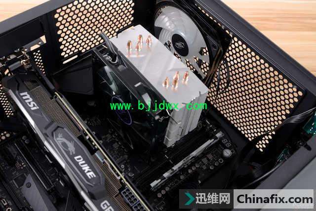

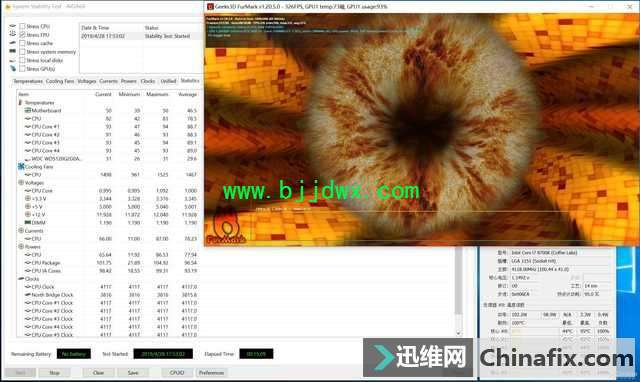

⑨ “从下往上” + 上部机箱风扇
散热效率仅次于背部装机箱风扇的位置
  当机箱风扇移到上部的时候,对比⑧组,处理器满载温度有所下降,GPU的满载温度也相应上升了。在“从下往上”的装法种,上部的机箱风扇给显卡带来的散热帮助不如背部的机箱风扇,不过能给处理器带来更好的散热帮助。

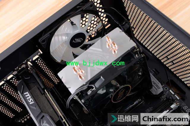

  正常人装塔式散热器都是风扇从右往左吹的,怎么可能从下往上吹?其实很简单,有些豪华主板上有相当多的散热装甲,这些装甲极有可能和散热器的扣具位置有冲突。另外也有一些人认为“从下往上”的装法能给显卡带来辅助散热功能,于是就采用这种特殊装法。
  不过处理器散热器从下往上吹的方式,给自身带来的压力相当大。如果你的显卡确实过热,而处理器散热器应付处理器产生的热量绰绰有余,这样装确实没啥问题。而我们看到当处理器和GPU处于压力测验时,处理器的满载温度会上升10℃,归根结底就是处理器散热器并不能把大量热空气吹出机箱外,导致整个机箱中央部分一直积热。
  对比最后3组数据,我们其实可以发现,处理器散热器侧吹 + 机箱背部装抽风风扇,对处理器和GPU的散热帮助是最大的。与其牺牲处理器散热器为显卡带来有限的散热效果,还不如直接保持最有效的侧吹,利用机箱风扇提升显卡的散热效率。
