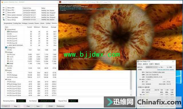

③ 处理器和GPU同时进行压力测验
CPU散热器如何安装散热好?不同方向安装CPU散热器大测试
  经过15分钟的处理器、GPU压力测验后,我们可以看到显卡的温度与之前②组进行GPU压力测验仅差1℃。而处理器的核心温度却大幅上升到了90℃以上,高了足足10℃。
  由于空气升温后会自动上升,显卡附近的热空气上升影响处理器的温度,让处理器在压力测验下的温度提升的10℃以上。但塔式散热器“从右往左”的方向安装并没有给显卡带来任何散热效果。

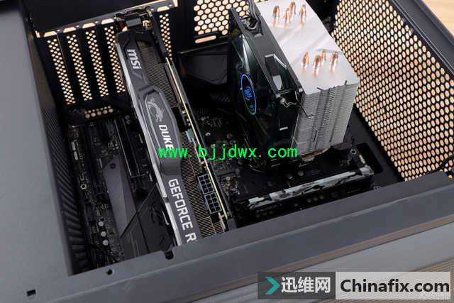

二、“从下往上”安装的三个测验

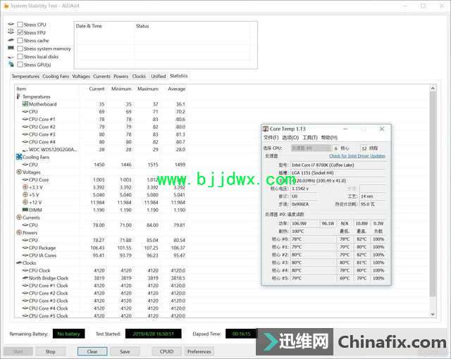

④ AIDA64 单烤FPU
  进行了15min的FPU单烤,跟“从右往左”方向的散热效果差不多。不过①组烤了30min而且中途进行过一段时间的GPU压力测验,所以暂定“从下往上”方向安装稍微逊色于“从右往左”方向吧,大家可以看作一样效果就是了。

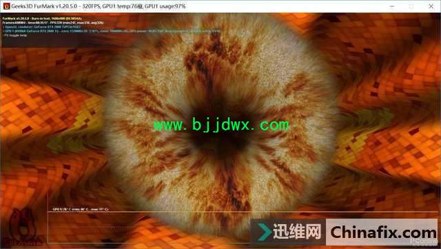

⑤ Furmark GPU压力测验(辨别率1600*900)
  再来看GPU压力测验部分,在塔式散热器充当向上的抽风机情况下,GPU压力测验经过一段比较长的时间,显卡居然只有76℃。也就是说当塔式散热器“从下往上”安装时,能一定程度帮助显卡带走热量。这里看到跟②组差了仅仅3℃效果不太显著,其实是因为处理器的温度不高,散热风扇停留在最低转速工作。

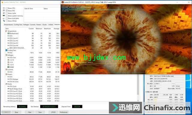

⑥ 处理器和GPU同时进行压力测验
  当处理器和GPU同时进行压力测验25min时,处理器的核心温度终于达到100℃触发高温限制,我们可以看到左下角已经有核心开始降频。另一方面,由于散热风扇的转速提升,给显卡带来更多的散热帮助,可以看到显卡那边的温度比⑤组单独进行压力测验的温度低1℃。
  “从下往上”安装散热器确实能给显卡提升散热效率,但当GPU的温度过高时,会严重提升处理器的散热压力。
