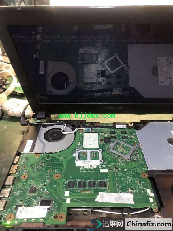

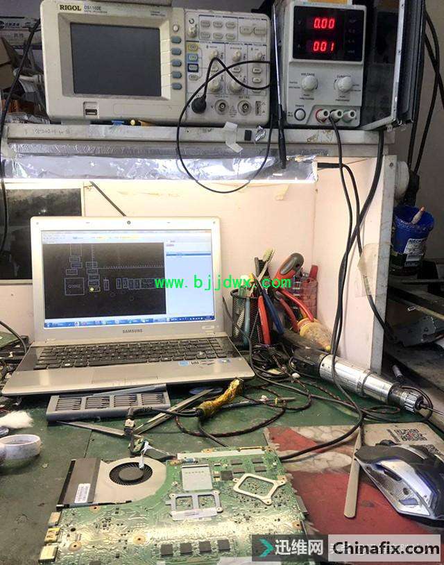

摘要: 今天同行拿来一台华硕X450CC笔记本,而且挺着急要!拿到机器后,插电0.019,按开关无反应。拆解,查待机有3V 5V电压为2.3V,因为之前维修此机修了很多BIOS问题引起的,所以先刷了一下BIOS,还是不行。此机待机正常情 ...
.51010520520250
正常待机只有5V,待机电流为0.001。
华硕X450CC遭遇PCB规划缺陷,大神一根飞线轻松搞定笔记本不开机
装机测验,完美亮机!
在实际维修中华硕笔记本主板断线的情况遇到过很多次,有些即使没有进水,也会有出现,这个是PCB 规划的缺陷,敷铜材料出了问题。
