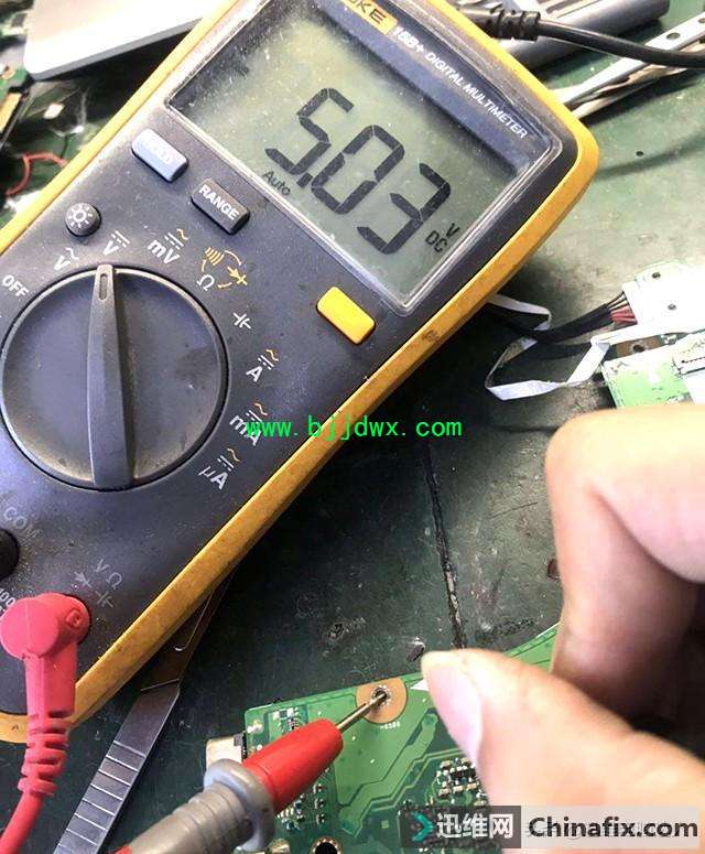

今天同行拿来一台华硕X450CC笔记本,而且挺着急要!拿到机器后,插电0.019,按开关无反应。
拆解,查待机有3V 5V电压为2.3V,因为之前维修此机修了很多BIOS问题引起的,所以先刷了一下BIOS,还是不行
华硕X450CC遭遇PCB规划缺陷,大神一根飞线轻松搞定笔记本不开机
此机待机正常情况下应该只有5V没有3V,查开启3V开启为2.8,5V开启为5V 不正常。查EC条件发现BIOS 1脚到EC断线
直接飞线。
正常情况下的3V开启应该为5V。

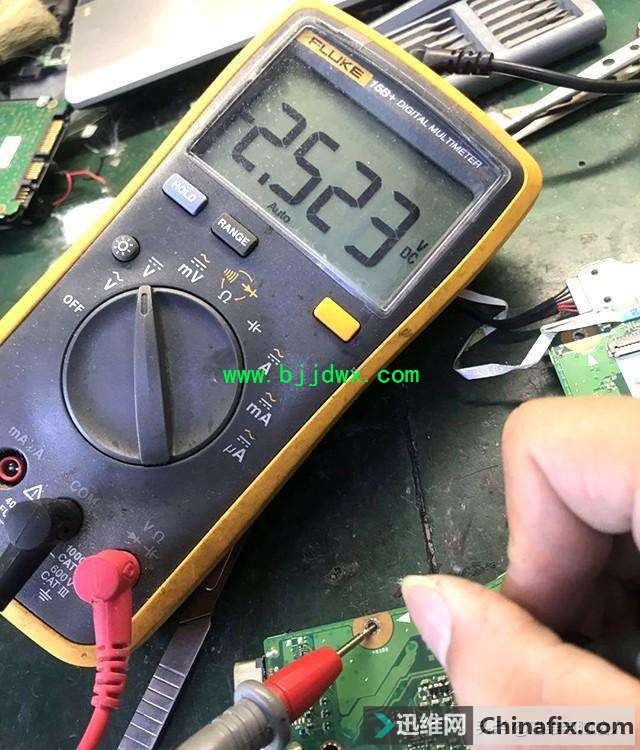

5V开启为2.5V。
